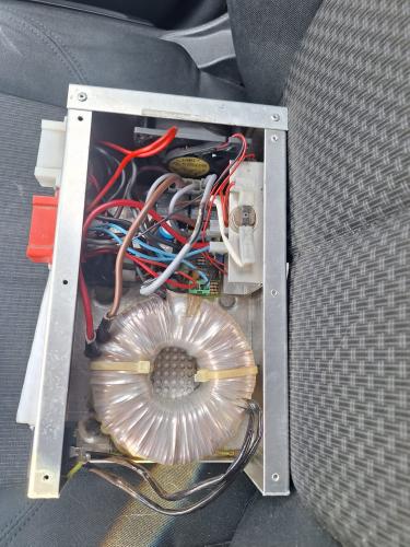

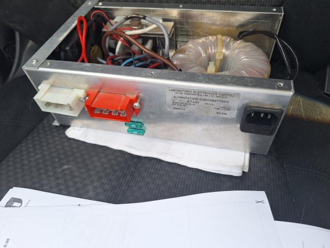

Buongiorno a tutti,
vi leggo da tempo ma è la prima volta che scrivo sul forum.
Sono il possessore di un camper Arca M720 GLT del 2005 e settimana scorsa in campeggio è successo un blackout. Al rientro della corrente mi rendo conto che il 220V funzionava ovunque eccezion fatta che nell'alimentatore, me ne rendo conto e lo controllo trovando il fusibile di vetro da 5A bruciato. Lo sostituisco ma nulla da fare, apro l'alimentatore e mi trovo al suo interno un trasformatore toroidale lo isolo dal resto dell'elettronica ma comunque quando do il 220V il fusibile si brucia. Non vorrei dire stupidate ma suppongo che il trasformatore abbia fatto un bel corto.
Tutto il resto sembrerebbe funzionare perchè la bs con pannello solare o con la bm si ricarica ed in più tutti i servizi sul camper funzionano.
Ora chiedo a voi amici del forum secondo voi come dovrei muovermi? Io avrei tre soluzioni attualmente ma non so quale via prendere.
1.Sostituire il trasformatore toroidale che suppongo, ma non ho la certezza, sia un 220Vac/12-0-12Vac 400VA con dentro l'alimentatore un raddrizzatore.
2.Spedirlo all'azienda costruttrice per farlo sistemare.
3.Acquistarmi un carica batteria a parte e mantenere l'alimentatore nello stato attuale.
Ora vi pongo le seguenti domande
Ciò che ho scritto è una disanima corretta oppure no?
Secondo voi come da immagine il trasformatore toroidale è proprio il modello che ho descritto sopra?
Voi come vi muovereste? Avere altre soluzione oltra a quelle sopra indicate?
Grazie mille per la vostra attenzione ed una buona giornata.AT401_Lato.jpgAT401_Top.jpg

Quel oggetto mi sembra di ricordare che fa ben poche cose, carica la BS, la BM , spia presenza 230V
e forse controlla la 12V del frigorifero in viaggio.
Io farei la soluzione 3, staccherei il toroide e metterei un caricabatteria esterno.
Forse dovrai fare qualche modifica per fare attivare la spia presenza 230V sul display della cellula... roba di poco conto.

cioè è sufficiente sostituire il toroidale mettendo dove vanno i suoi due fili di uscita le uscite di un caricabatterie?...Naaa, il toroidale trasforma molta più corrente e non ha curve d carica, a quello ci pensa l'integrato. Col caricabatterie non alimenteresti i servizi.

Se è un Campoli, sappi che a Pomezia c'è un ex dipendente che è in grado di ripararlo, almeno fino a un paio di anni fa
