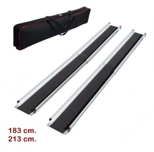

L'ideale è avere delle rampe molto lunghe.
Io uso e consiglio quelle che si usano per caricare le carrozzine dei disabili perchè diventano molto lunghe mantenendo una dimensione ridicola. la figata è che sono telescopiche.
Arrivando sino a 3 metri di lunghezza, rendono la salita molto agevole dato che la lunghezza riduce la pendenza e di conseguenza il peso.
Inoltre sono leggerissime
Normalmente vengono vendute a coppie, ma l'amico con cui dividere la spesa si trova sempre.
La foto è giusto per capire

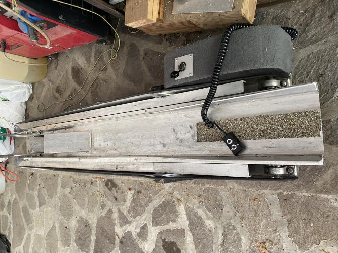

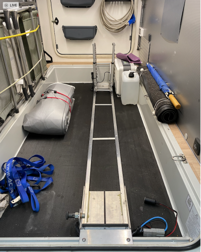

ho visto il carica moto elettrico ,BENE ho un verricello da 600kg e stò facendo un carrellino che scorre all'interno su due rotaie in alluminio a L con 4 traversi  saldati x mantenere la larghezza corretta . appena la ruota entra si infila nel carrellino e la spingo a mano mentre avanza fino alla piccola rampa in fondo x salire sullo scalino INAMOVIBILE questo mi permette di avere la moto al centro del tunnel del furgonato tra i  letti gemelli x evitare strisci . levo la rampa esterna e fisso il blocca ruota sul pavimento e arretro la moto che và a incastrarsi e fisso il tutto . il verricello lo installo se noto problematiche . la rampa è fissata con viti filettate emmeA semplice anche in caso di rimozione ,fissata ad incastro sul fondo mentre ai portelloni le viti filettate comodo e facile installazione .
carlo

Inserito il 03/02/2022 alle: 20:32:34
In risposta al messaggio di marinox del 03/02/2022 alle 17:30:03
entra si infila nel carrellino e la spingo a mano mentre avanza fino alla piccola rampa in fondo x salire sullo scalino INAMOVIBILE questo mi permette di avere la moto al centro del tunnel del furgonato tra i  letti gemelli x evitare strisci . levo la rampa esterna e fisso il blocca ruota sul pavimento e arretro la moto che và a incastrarsi e fisso il tutto . il verricello lo installo se noto problematiche . la rampa è fissata con viti filettate emmeA semplice anche in caso di rimozione ,fissata ad incastro sul fondo mentre ai portelloni le viti filettate comodo e facile installazione . carlo
con il carrellino che scorre su cuscinetti se ti puo interessare io l'ho fatto cosi' semplice sempliceSchermata%202022-02-03%20alle%2020_25_57.png

Inserito il 04/02/2022 alle: 16:23:25
In risposta al messaggio di valterone del 03/02/2022 alle 20:32:34
eccolo li' talmente semplice che opto x una realizzazione curata e resistente ma dal semplice funzionamento e devo solo realizzare il ferma ruota anteriore che salderò al carrellino x tenermi la ruota bloccata in modo che la moto resti dritta e la posso spingere senza preoccuparmi di strisciarla . in pratica appena la ruota è inserita  una manovella stringe i due supporti laterali che bloccano in posizione la moto . VALTERONE siamo sulla stessa lunghezza d'onda .
