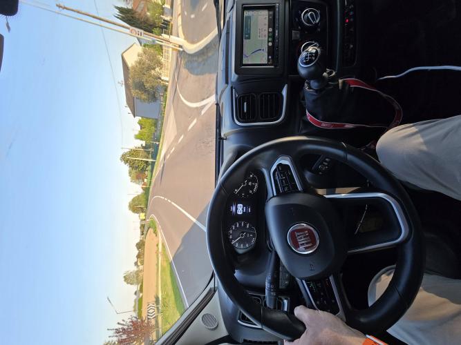

Ho una autoradio 7" Zenec presa 4 anni fa, la visione di Gmaps è buona e leggibile.
L'unico difetto è se hai i fari accesi e passi in modalità notturna di giorno la mappa risulta poco leggibile.

Allego una foto dove si vede il display della 7"

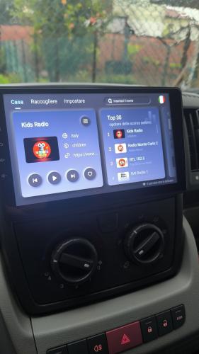

Sul mio Piooner da.9" ho montato subito una pellicola per eliminare i riflessi fastidiosi della luce esterna che limitavano in certe condizioni la lettura, risolvendo efficacemente.

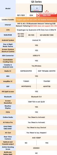

Ormai anche su queste su una scelta media siamo ai 6G di RAM, sul ducato ne ho una con 8G+128G, a livello di fluiditá non hanno problemi gira maps, musica online retrocamera gestendo wifi e BT e altro simultaneamente senza problemi, sulle entry level a volte si gestendo wifi e BT.
giusto per dare l'idea di quello che offrono qui sotto due screenshot. Ho anche l'opzione camera 360view ma monto solo la rear e front camera che mi avanzano.
Sono corredate dal canbox per integrarsi nel sistema...comandi al volante, tpms, eccc...
Pure io ormai solo radio online, spotify o simpmusic, i tempi cambianolaugh
Sono esenti da difetti? nella globalitá delle loro funzioni no, é ovvio che un prodotto che fa tutto restando un low cost, ha magari sempre quel qualcosa che non va perfettamente e bisogna giocare di setting nelle impostazioni di fabbrica o altro o se una app non fa il suo dovere da playstore ne sperimenti altre.
Ma sinceramente salgo si accende vado, funziona tutto ció che mi serve e sono a posto cosí
