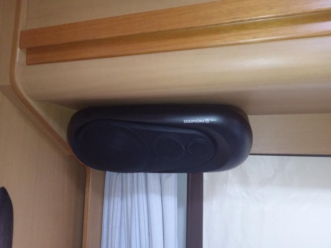

Un paio di buone casse da portiere? O 4 .. insomma un piccolo sistema per una cabina Camper...
Dietro mi stra bastano le Pioneer sopra menzionate. Vanno decentemente.

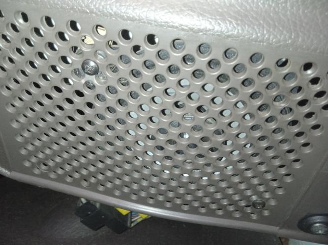

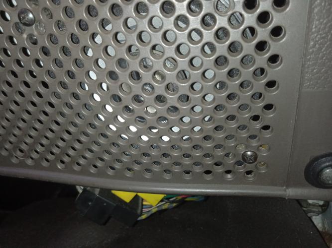

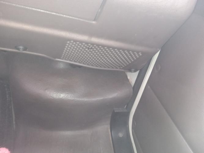

Intanto devi vedere se sul tuo mezzo si puo fare, sul daily iveco predispone due alloggiamenti penosi ai due lati della plancia in basso, risultato pessimo con qualsiasi altoparlante, non so s tuo

Intanto devi vedere se sul tuo mezzo si puo fare, sul daily iveco predispone due alloggiamenti penosi ai due lati della plancia in basso, risultato pessimo con qualsiasi altoparlante, non so sul tuo
Uguale smiley

Inserito il 09/09/2023 alle: 15:38:31
Dunque hai 4 casse collegate alla radio.
Se sono correttamente collegate su front e rear, sposta tutto da una parte e vedi se va in protezione alzando il volume.
Altrettanto dall'altra.
Se il test funziona capirai quale cassa strozza (se strozza.
In quell'alloggiamento in basso non ci sarà cassa che suoni bene a meno di usarla per posizionare un midrange da corredare di woofer nello sportello e tweeter sul cruscotto/piantoni.
Questo per ascoltare meglio in viaggio.
Per la dinette/sosta, puoi ottenere riaultati accettabili con meno sforzo.
Personalmente per ascoltare musica in dinette non userei l'autoradio.

In quel posto ci ho montato dei midrange, poi ho comprato un subwoofer amplificato musway da 100W RMS che ho montato sotto al sedile guida, poi ho aggiunto due tweeter marca Hertz (roba media) filtrati con un condensatore poliestere da 2,2 microfarad
il risultato non è il top dell'alta fedelta ma direi che è buono
autoradio pioneer non mi ricordo il modello (fascia 200 euro)  ma è una FM  DAB+ bluetooth  CD viva voce ecc..
Funziona piuttosto bene, cioe fa il suo lavoro da autoradio di qualità medio alta, mi dispiace per  chi non ne può fare a meno ma è solo 1U DIN e senza touch screen! E senza Android! Come farò?
4x50W dichiarati ma sono 25 RMS per canale + 100W RMS di sub
Piu che sufficienti se si montano altoparlanti un pò efficienti

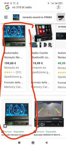

A me non serve Android, che tralaltro odio anche su telefono, ma non posso permettermi Apple. Al massimo un usato al prossimo giro.
Mi.basta che legga chiavette o accetti entrata audio da telefono o PC o altro.
Il touch screen poi ...per carità. Per me i touch screen o sono di qualità o sono una porcheria e funzionano malissimolaugh. In generale dico.
Questo della radio che ho (roba di Norauto che comunque costa sui 150/200 euro il nuovo modello, ma è una porcata cinese da 2 lire ) fa letteralmente schi fo.
180 euro per una cinesata colorata con schermo touch estraibile piena di lucette? Preferisco una onesta marca nota senza niente anche modello basico. Almeno so che la componentistica è decente.
