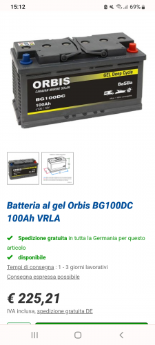

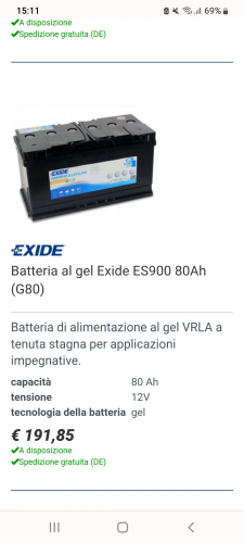

Salve, il mio Viano Marco Polo prevede una BS sotto al Sedile passeggero al gel di 80 ampere. Quella originale dovrebbe essere questa qui

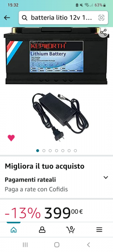

 a parità di dimensioni potrei montare questa qui
 di recente il caricabatterie del mio mezzo ha smesso di funzionare ed essendo in partenza Un montato abbastanza di fretta un caricabatterie presso un centro di Roma suggeritomi qui sul forum e ho visto che ha due cursori che, a seconda di come vengono posizionati, ottimizzerebbero la carica dei vari tipi di batteria, compreso litio. A parità di dimensioni compatibilmente con la mia capacità di spesa il ventaglio includerebbe quindi una cosa come questa
cosa mi consigliereste?

https://basba.de/basba-bg100dc-...
https://basba.de/es-900-exide-g...
Questi sono i link alle prime 2 mentre la terza era esemplificativa, per dire una litio entry level di amazon
Modificato da gianninotopo il 12/12/2022 alle 17:49:47

Allora Lithium e Lifepo4 sono 2 robe totalmente diverse e la seconda sarebbe quella più indicata all’uso camper.
Se il mezzo fosse mio…. scarterei quelle che hai indicato e andrei a colpo sicuro sulle NDS Green Power AGM.

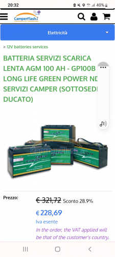

il modello adatto per me sarebbe questo qui Qualcuno conosce Questo sito mi sembra il prezzo più basso
LaJena
LaJena
08/07/2013 1735
Inserito il 12/12/2022 alle: 22:11:17
Il sito non lo conosco ma il prezzo mi pare buono ;)

Ezio il rivenditore è italiano con sede a RM
Il prezzo di quelle batterie finito è sui 279 euro (più presumo i costi di spedizione)

Si in effetti con l'IVA italiana viene 280 compresa spedizione ma ho visto che da Magenta viene 270. devo dire che mi resta qualche dubbio perché la batteria Excite gel mi ha lasciato piuttosto soddisfatto quella originale è stata sostituita Dopo circa sei anni di onesto funzionamento senza alcuna accortezza e anche l'attuale ha cinque anni abbondanti ed ha anche scontato il periodo di pandemia in cui è stata lasciata abbastanza abbandonata a se stessa. In realtà se fosse stato disponibile il modello da 100 ampere delle dimensioni che occorrono a me probabilmente sarei andato direttamente su quella
tornando al confronto con la tecnologia al litio molte delle batterie da 100 ampere in vendita su Amazon a €400 Compresa quella di cui ho messo la foto vengono definite Lifepo4. Considerando che del peso mi interessa poco perché ho molto carico utile pensate valga la pena di rischiare un tentativo Magari basandosi sulle recensioni positive degli utenti? A questo punto se dovessi scegliere la NDS la differenza sarebbe di circa 100 euro davvero poco rilevante

Una NDS Lifepo da 100, se non erro viene abbondantemente oltre 1 millino. Poi se vuoi sfruttare in toto i vantaggi (ma anche gli svantaggi) delle "litio", allora devi vedere come è il tuo impianto elettrico del mezzo. Se non adeguato... son altri fogli da 100 che volano.
Dipende dalle tue esigenze. Io sul mio mezzo difronte al dilemma autonomia tra litio ed Efoy ho scelto l'Efoy. Qui tu non poni il problema autonomia. Ma nemmeno richieste di grossi picchi di energia. Quindi, a mio avviso, andarsi a ficcare in un ginepraio....
Andrei su delle valide AGM e via.
Poi le valutazioni finali le devi fare tu. Sperimentare è anche bello...  ma basta esser consapevoli di cosa si va incontro.

Delle tre batteria al piombo sopra per me la migliore e‘ la exide. Pero‘ io avevo difficolta‘ a ricaricare viaggiando tramite alternatore la mia batteria al gel e per questo ho istallato un booster.
se non hai difficolta‘ a ricaricare la prima batteria al gel che gia‘ hai credo di aver capito io prenderei la exide.

Quando dico che per me la miglior batteria delle tre mi riferisco a quelle al piombi di exide, orbis e nds green power. Io avevo una gel sonnenschein solar
https://www.scetenergie.com/img...
che e‘,della stessa marca della exide ma ancora migliore. La meglio di tutte sarebbe sonnenschein solar block.

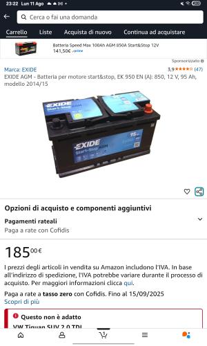

Buonasera a tutti. Qualcuno puo consigliarmi una batteria servizi per il marcopolo 2011 sotto i 200 euri. Ho trovato questa su amazon
https://amzn.eu/d/e5RjIlU
che ha le misure giuste , é agm ma non é specifica per camper .Screenshot_20250811_232244_Amazon%20Shopping.jpg
