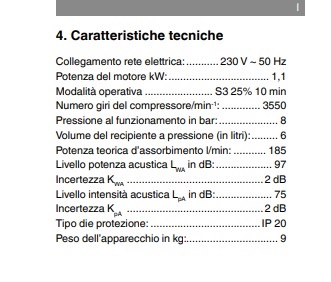

Controlla che se è un 220v potrebbe anche essere da 2kw o piu, nonostante il serbatoio piccolo, e non essere adatto neppure con grosso inverter.
pista74
pista74
12/05/2013 2067
Inserito il 13/09/2018 alle: 15:06:14
In risposta al messaggio di IZ4DJI del 13/09/2018 alle 14:42:26
il motore è da 1.100W con tensione 230V  - 50Hz
Come inverter ho il WAECO pp6002 che dovrebbe arrivare a 550 Wat, quindi non riesco a farlo girare?
Cmq ho installato anche un Tec-29, dovrebbe essere sufficiente per farlo girare..anche se non è proprio il massimo della comodità accenderlo ogni volta!!
