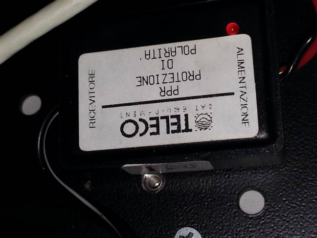

Altra domanda. Adesso fra 12 v e decoder c'è una scatolina con dentro un circuito a cui sono saldati i cavi.
Fuori c'è scritto Ppr, protezione polarità.
Neglio lasciarla o posso eliminarla con il nuovo decoder (non vorrei sia specifica per il teleco)

se la "scatolina" era collegata al vecchio decoder eliminala... altrimenti facci sapere a cosa è collegata e mandaci una foto

Inserito il 08/03/2017 alle: 23:08:50
In risposta al messaggio di champion del 08/03/2017 alle 22:55:16
se la scatolina era collegata al vecchio decoder eliminala... altrimenti facci sapere a cosa è collegata e mandaci una foto
samstef
samstef
21/12/2011 114
Inserito il 08/03/2017 alle: 23:11:07
In entrata la scatolina ha i cavi 12 v. In uscita entra nel decoder, dall'alimentazione.
Dovrebbe essere uno stabilizzatore di tensione.
Volevo capire se pur essendo marchiata teleco è ununiversale (posso usarla quindi con decoder humax) oppure è meglio eliminarla
champion
champion
08/11/2009 1054
Inserito il 09/03/2017 alle: 00:17:03
io lo eliminerei perchè lo Humax va bene anche collegato direttamente. Ogni cosa in +, consuma.
