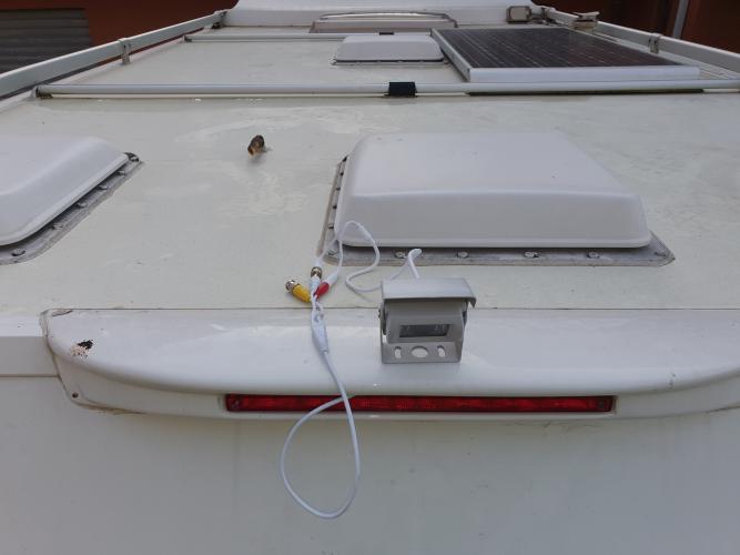

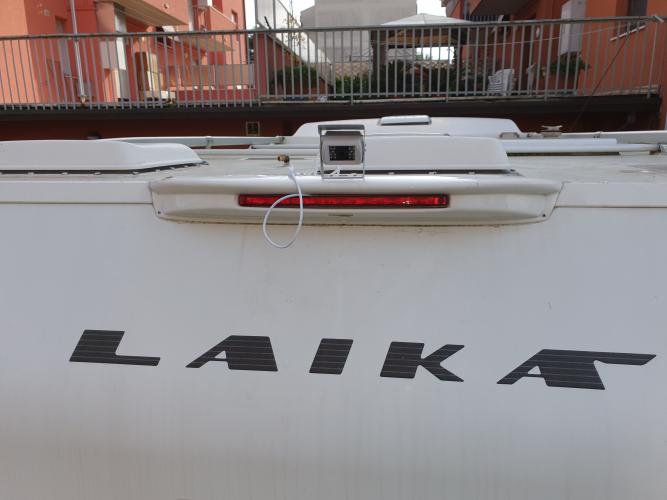

20191024_145829.jpgDevo fissare la telecamera posteriore ma mi pare si capire che è sempre meglio non forare la cellula... la situazione è questa in foto, come mi consigliate di fissarla?
mai avuto paura a forare la cellula, basta farlo bene e sigillare bene.
Per esempio quel terzo stop avranno pur forato, e sicuramente ci hanno messo meno attenzione di quella che ci metteresti tu.
Io avviterei la staffa alla parete al disotto del terzo stop e poi fai sempre li un foro per entrare con il connettore della cam, fino dentro al camper.
Del sika sotto la staffa per sigillare e serve anche da rinforzo alla adesione, oltre le viti.
Il foro del cavo avrà il diametro del connettore, che deve passare, poi lo zeppi con dei pezzetti di polistirolo che il cavo stia fermo al centro del foro, edall esterno lo sigilli bene con del sika per una profondità di un cm e non di piu (per poterlo facilmente rimuovere se dovrai cambiare cam.
La connessione la fai all interno dove di solito c'è un pensile...ma devi guardarci tu cosa c'è e valutare.

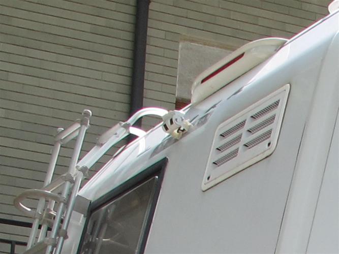

Nel vecchio camper, dove la avevo montata io avevo fatto così:
http://www.iz4dji.it/Lavori/Ins...
vedi nelle ultime foto.
Importante che la cam sia sotto e non sopra al terzo stop altrimenti quando freni si abbaglia e non vedi piu nulla.
Quando metti il sika, prima segni con matita dove va la staffa, mascheri uno o due mm in piu con carta gommata, metti il sika in giusta quantità, avviti le viti e poi rimuovi l eccesso e subito dopo, prima che si asciughi, rimuovi adagio la carta gommata, così viene un filo netto e pulito e non si fa del paciugo.
Se non te la senti, piuttosto che orrende staffe attaccate alla meglio per non forare, fallo fare che chi lo fa non ha scrupolo a forare laugh

Volendo fare il lavoretto domani e avendo il bostik polimax bianco e non il sikaflex pensi che vada bene lo stesso? I fori, diciamo 2, li farei con il trapano giusto per fare la sede alle viti autofilettanti
12/11/2006 59305
Inserito il 24/10/2019 alle: 16:51:06
In risposta al messaggio di Anto1234 del 24/10/2019 alle 16:37:35
L'importante è farlo con meteo ottimo o al coperto e giornata asciutta e soleggiata.
Non conosco quel Bostik se non per averlo visto sugli scaffali, quindi non ti so dire, ma sicuramente qualcuno lo saprà.
Io di solito per mettere le autofilettanti sulla lamiera di alluminio, faccio un foro piccolo così da fare da guida, poi non stringo troppo che la vite non si spanni.
Se non vuoi fare il foro per il cavo (mi sembra di avere capito) ma farlo entrare da sotto il vetrino del terzo stop, guarda bene come e dove passa, perchè così facendo è mlto piu difficile sigillarlo bene e che il cavo non porti dentro acqua.
Io preferii il foro nella parete, immediatamente sopra alla staffa, dove non si vede, proprio perchè a entrare dal terzo stop si creavano molti piu problemi e avevo paura che così facendo portasse dentro acqua.
Nel to caso però il terzo stop è montato su quella specie di spoiler di plastica, e quindi in quel caso, puoi vedere se forando la plastica nella parte inferiore, al centro, poi entri in quello spoiler e da li trovi la via per entrare.
Se la cam è attaccata alla parete, subito sotto a quello spoiler, il cavo che va in alto e entra sotto allo spoiler, neppure si vede perchè rimane coperto dalla cam stessa...da valutare anche quella possibilità.
Poi, sono solo mie idee personali, mica il "verbo", arriveranno sicuramente altri consigli wink

I cavi li ho gia fatti passare tutti, sotto il carter del 3rzo stop ci sta il foro già predisposto x il passaggio del cavo della telecamera, dentro il carter ho gia fatto passare i cavi mi rimane solo da fissare la telecamera... dentro il carter ci sta il foro sulla cellula ( di serie) dove passano i cavi della cam e del terzo stop che devo risigillare...
Modificato da Anto1234 il 24/10/2019 alle 17:03:25
12/11/2006 59305
Inserito il 24/10/2019 alle: 17:13:34
In risposta al messaggio di Anto1234 del 24/10/2019 alle 17:00:24
Perfetto, allora sei a metà dell opera, la parte piu rognosa la hai gia superata.
Io pensavo che quel foro inferiore al centro servisse come uscita di eventuale acqua entrata, ma se è per il cavo, tanto meglio.
Poi, attorno al cavo ci rimarrà comunque un pelino di spazio per uscire eventuale acqua e condensa.

Io, proprio per non bucare il camper, ma sopratutto per non dover usare delle autofilettanti che non si sa mai dove vanno a prendere (se su legno pieno o su qualche mm di compensato) ho smontato il carterino del terzo stop e l'ho fissata li con viti M4 e dado e rondella elastica dietro, così sono sicuro che mai e poi mai mi perderò la retrocamera e non si allenterà facendo danno alla parete del camper...

e l'ho fissata li con viti M4 e dado e rondella elastica dietro, così sono sicuro che mai e poi mai mi perderò la retrocamera e non si allenterà facendo danno alla parete del camper... Ciao
Dovrei comprare un'altra telecamera perché quella che ho pesa 400g e il carter della terza luce si spaccherebbe a lungo andare... ho pensato... e se invece incollassi con della colla tipo sikaflex ma non tutto il supporto, solo i punti di ancoraggio intorno ai fori delle eventuali viti e il resto del supporto con del buon biadesivo? In questo modo se un giorno dovessi toglierla nn avrei problemi ed eviterei di forare...
Telecamera troppo pesante, trovane una più piccolina e almeno da 120 gradi.
Fai delle prove perché di notte il terzo stop potrebbe impedirti di vedere, cosi come se la metti sopra poi non vedrai i lati del paraurti, quindi meglio sotto al terzo stop.
PS: normalmente la laika inserisce di fabbrica il cavo per la telecamera, hai guardato dentro al terzo stop se c'è?
Perchè non ancorare tutto il supporto? Il sikaflex 521 (mi sembra sia quello per incollaggi strutturali, ma può darsi mi confonda con il 252 frown ) tiene benissimo, io ho incollato uno spoiler lungo un metro sopra il tetto proprio con il sikaflex, se si pulisce bene la zona da incollare e sopratutto si usa il silicone non scaduto non ci sono problemi.

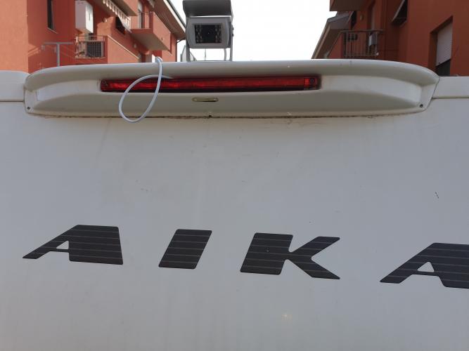

Inserito il 24/10/2019 alle: 22:29:51

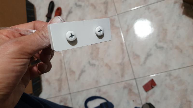

Ho realizzato questo supporto in alluminio spesso 1cm, ho fatto 2 fori filettati m6 e incollata con polymax sotto il terzo stop, domani finisco di cablare e fissarlaIMG-20191024-WA0037(1).jpeg
Mi sembra un ottimo lavoro, contropiastra che ti da la possibilità in ogni momento di smontare la retrocamera senza dover armeggiare con le tanto rognose autofilettanti, in più quando vorrai sostituire la telecamera potrai lasciare la piastra e adattare la nuova.
Quando fissi la reteocamera metti 2 viti M6X10mm con rondelle grower e sei a posto yes
ottimo! così direi la soluzione che unisce tutti i vantaggi

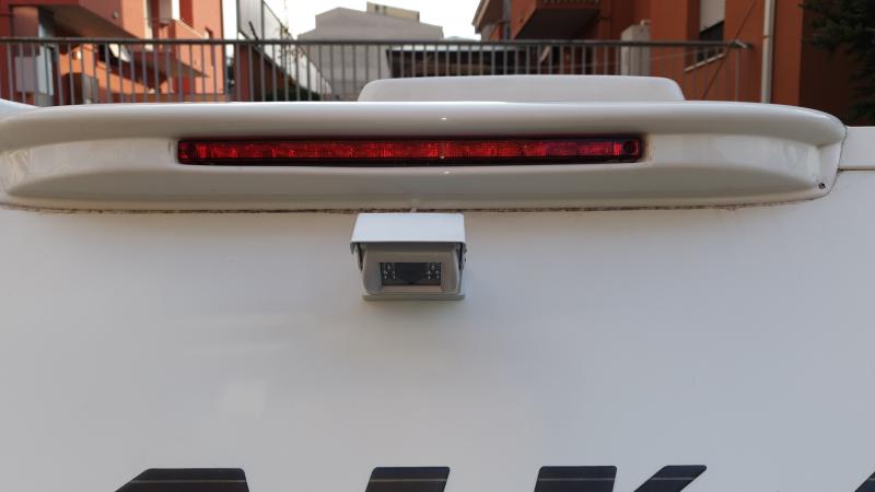

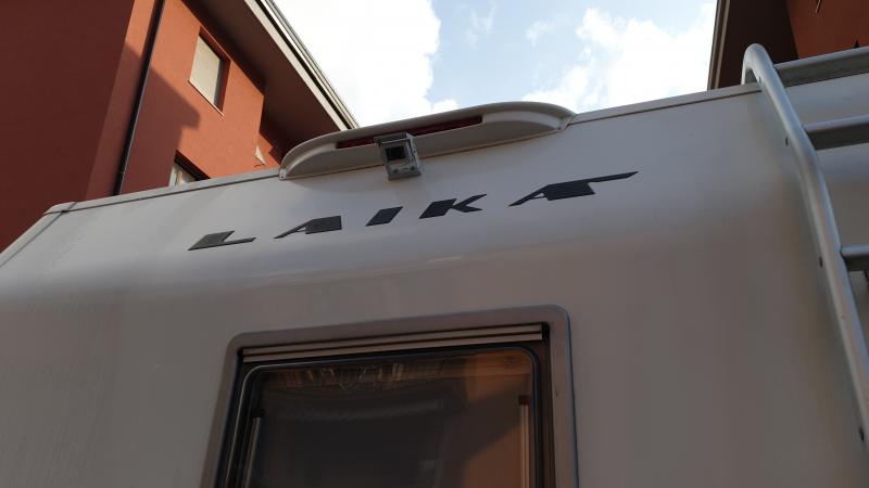

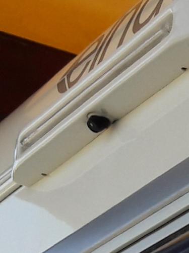

Ecco il lavoro finitoIMG-20191025-WA0016(1).jpegIMG-20191025-WA0020.jpegIMG-20191025-WA0018(1).jpeg
12/11/2006 59305
Inserito il 26/10/2019 alle: 09:54:29
Ottimo lavoro!
Però, mi viene un dubbio. Per essere efficace, si dovrebbe regolare la cam in modo da potere vedere il bordo del paraurti, e in questo modo puoi vedere che distanza hai tra il paraurti e un ostacolo.
Da te, nella inquadratura non vedo il bordo del paraurti, forse che essendo la parete curva, da quella posizione non riesci avederlo?
Un amico venne a casa mia con il suo Laika e montammo la telecamera:
La montammo piu bassa proprio per trovare una posizione dove si vedesse il parauri. Entrammo con il cavo nel pensile del bagno, poi passando dove c'è il serbatoio dell acqua, quindi giu dietro al frigo e poi un corrugato sotto al pavimento lungo il telaio e risalire in cabina.
Una volta che sai la distanza ti regoli ugualmente anche se non vedi il filo del paraurti, ma da me che lo vedo, posso avvicinarmi a un muro anche un cm senza toccarlo....tanto con il gancio di traino alla peggio ci rimette il muro laugh

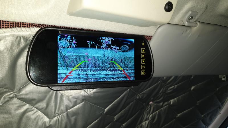

Inserito il 26/10/2019 alle: 18:51:58
Si effettivamente nn vedo il paraurti ma ho regolato l'inclinazione in modo che la prima riga rossa sia esattamente nel punto in cui il porta bici tocca il muro  così mi regolo con quello
12/11/2006 59305
Inserito il 26/10/2019 alle: 19:33:14
In risposta al messaggio di Anto1234 del 26/10/2019 alle 18:51:58
Non avevo inteso che hai il portabici, allora tutto OK così.
