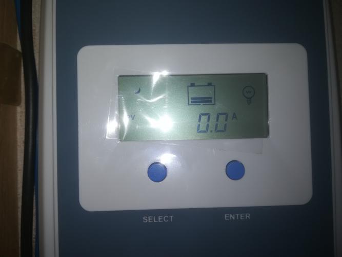

Buonasera, ato provando da alcuni giorni l impianto fatto seguendo i consigli del forum..
Pannelli da 300 watt e regolatore da 30 a mppt e inverter 375 w. Premettendo che ad oggi sono soddisfatto del prodotto, volevo chiedere se é normale che nei valori di carica che leggo sul regolatore di carica collegato a una batteria agm da 100 a, anche a mezzogiorno con pieno sole, il pannello non carica più di  30 v x 3 a, quindi 90 watt circa. Dipende dal fatto che la batteria è quasi completamente carica e con pochi carichi attaccati o in effetti dovrei leggere valori prosaimi ai 300 watt nominali del pannello?Devo dire che sigiorno con ventilatore da 50 w, tv led varie utenze a basso conaumo non riesco mai a scaricare in moso apprezzabile la batteria quindi il pannello è sempresufficiente non capisco xke non si avvicina mai a 300w in ingresso alregolatore...
15/06/2018 11024
Inserito il 05/07/2018 alle: 23:56:31

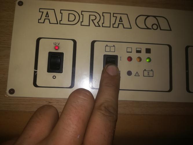

Inoltre vedo che l imdicatore della carica sul regolatore non corrisponde all indicatore della batt servizi sul pannello di controllo del camper(quello con i 3 led x intenderci)... Questo mi indoca led verde anche quando il regolatore dice batteria a 3 tacche su 5. È normale? Forse il regolatore fa un bilancio tra corrente prodotta dal pannello e corrente consumata e nom conta quella caricata dall alternatore? Oppure ho qualche problema?
Ps il regolatore è un mppt 30a marca epever .

Inserito il 06/07/2018 alle: 10:30:48
In risposta al messaggio di Hunter85 del 04/07/2018 alle 23:38:49
Buonasera, ato provando da alcuni giorni l impianto fatto seguendo i consigli del forum..  Pannelli da 300 watt e regolatore da 30 a mppt e inverter 375 w. Premettendo che ad oggi sono soddisfatto del prodotto, volevo chiedere
È piu che normale che non vedi tanta corrente erogata dal regolatore, se la batteria e gia carica l'unico modo per testare l'impianto è accndere tutti gli utilizzatori possibili, e a quel punto potresti vedere anche 16-18A che vanno verso la batteria ma in realtà saranno poi direttamente utilizzati dai servizi accesi in quel momento.

Inserito il 06/07/2018 alle: 22:37:58
Ok bene, pensavo anche io nella mia ignoranza che se non consumo il regolatore non può aasorbire di più ... Invece sulla discrepanza tra indicatore carica del pannello di controllo del camper e l indicatore carica del regolatore qualcuno mi sa dire qualcosa? Allego le foto alle 23.00 dopo 6 ore con tv accesa 20 watt e ventilatore 50 watt, il pannello ovviamente non sta caricando ora... IMG_20180706_223616.jpg

Inserito il 07/07/2018 alle: 02:23:16
IMG_20180706_223556.jpgE l indicatore carica del regolatore ...
Modificato da Hunter85 il 07/07/2018 alle 02:28:35
15/06/2018 11024
Inserito il 08/07/2018 alle: 13:03:38
Uno segna verde e uno segna metà .. frown

Inserito il 10/07/2018 alle: 19:04:16
In risposta al messaggio di Hunter85 del 10/07/2018 alle 16:08:54
Proprio nessuno ha idea della differenza tra i 2 indicatori della batteria servizi? Forse è opportuno che apra una discussione separata ..?
La differenza perché il regolatore mppt probabilmente è piu preciso, il camper vedo che ha solo 3 led deve "spalmare" il livello diversamente.
Inoltre potrebbe avere un fondo scala diverso, il mppt come fondo scala di carica massima ha quasi sicuramente 14,5V forse anche di più.
Vedrai che di giorno il led del camper è sempre quello acceso mentre il regolatore avrai la batteria con tutti i segmenti accesi.
Luca
