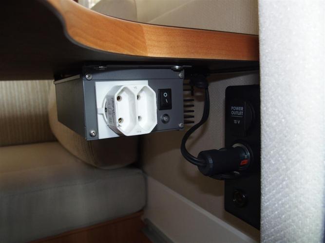

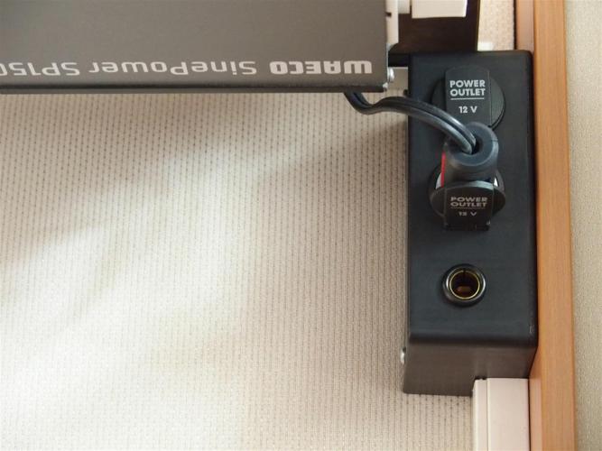

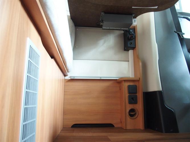

Io ho il Waeco onda pura 150W modello di alcuni anni fa (ora Waeco è Dometic), attaccato a una presa accendino e uso proprio per il notebook e le battereie delle reflex. Lo ho da 12 anni e mai un problema.
150W assorbe al massimo meno di 15A per cui la presa accendino sopporta bene, ma per caricare le batterie delle reflex l assorbimento dai 12v è veramente minimo. Per il notebook un po di piu, ma sempre roba modesta.
Per mio eccesso di zelo ho cablato quella presa accendino direttamente da BS con idoneo fusibile e cavo da 4mm2.
Ho anche dei caricabatterie a 12v e USB  della VHBW per le batterie della reflex, ma non fanno la carica equalizzata, quindi li uso solo se necessario (esempio me lo porto nello zaino assieme a un grosso powerbank USB se mi serve caricare in escursione), ma di solito uso quello originale a 220 perchè fa la carica equalizzata (carica i due elementi della batteria in modo singolo) e quindi le battereie ne giovano. Una carica non equalizzata ogni tanto ci puo stare, ma poi meglio farne una equalizzata per mettere a posto le batterie.
Anche per il Notebook (Acer) ho un caricabatterie da 12v a 19v ma scalda come una stuufetta e quindi alla fine preferisco l inverter.
Anche i caricabatterie da 12v a 19v sono degli inverter ma DC-DC. Per elevare una tensione continua bisogna prima trasformarla in alternata, poi la si eleva e poi la si trasforma nuovamente in continua, quindi penso che alla fine il consumo effettivo dei due sistemi sia simile.
