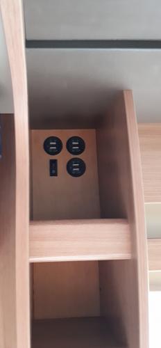

Inserito il 30/08/2017 alle: 13:51:59
Questa è la mia "stazione di ricarica"
Ho approfittato di due piccoli vani che restavano pressoché inutilizzati.

Per la cellula ho optato pure io per le prese fisse (tipo quelle della foto postata sopra) , che ho collegato ad un punto luce già presente e quindi sotto fusibile centralina, o in alternativa collegabile ad un'altra utenza verificando che il fusibile presenti e relativi fili (o da mettere all'uopo) siano di amperaggio adeguato all'assorbimento previsto.
