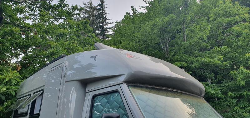

Inserito il 15/06/2022 alle: 17:58:56
In risposta al messaggio di Stef76 del 15/06/2022 alle 01:17:40
Grazie della risposta. Hai qualche consiglio su cosa e dove acquistare i pannelli e regolatore di carica. Altra domanda: per ogni pannello ho bisogno di un regolatore di carica?
Su cosa consigliarti non saprei proprio, io ho messo un fotovoltaico "particolare" che sarà montato si e no sullo 0,5% dei camper in circolazione angel
Altri utenti possono consigliarti in modo più mirato.
Se metti 2 pannelli e 2 regolatori è sicuramente meglio, ma non obbligatorio, spenderesti qualcosa in più si, ma avresti 2 impianti separati, indipendenti e quindi una sicurezza in più.
