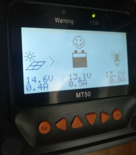

Inserito il 04/03/2021 alle: 13:14:04
In risposta al messaggio di Emme48 del 04/03/2021 alle 11:36:46
In serie o in parallelo l'energia totale raccolta sarà sempre la somma di quella raccolta dai due pannelli. Il regolatore ha invece due limiti 1 Più è alta la tensione del pannello e peggio lavora (meglio il parallelo)
2 Se la tensione del pannello non supera un certo valore il regolatore non funziona (meglio in serie) La soluzione ideale è avere due pannelli in parallelo (con diodi schottky) ma di tensione più alta, in modo che il regolatore si attivi comunque, anche con illuminazione minima. Marco
Ritengo l'eventualità 2 non tanto realistica, se si usa un regolatore idoneo per i pannelli 36 celle cioè con soglia adatta (vedi valori nel messaggio del Tornitore).
Con un Epever 2210 ad es. mai avvertito questo problema anche in orari "ombrosi"
come nemmeno con i precedenti pwm (qui era con un poli. 32 celle quindi tensione ancor più bassa, altre volte li ho usati con dei mono. 36 c.  .. vabbe' acqua passata, ma come esempio)
che anzi per V<= 14.4 V non tagliavano nulla quindi rendevano al 100% "nel momento del bisogno" smiley
