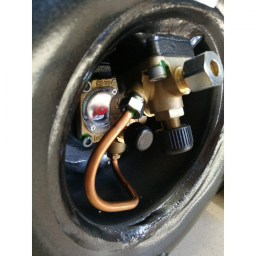

Ciao a tutti, fino ad ora ero solito in viaggio chiudere la bombola del gas direttamente dalla sua manopola, ora avendo montato il portamoto della Edicar diventa difficoltoso aprire il portellone sinistro per accedere al
vano bombole, in quanto dovrei ogni volta, oltre a scaricare lo scooter anche smontare il supporto che permette l'ancoraggio del manubrio, qualcuno può cortesemente suggerirmi soluzioni per evitare tutto questo trambusto? potrebbe bastare chiudere le valvole interne del gas o c'è qualche altro sistema che permette di viaggiare in sicurezza? grazie
Facendolo fare con cura da chi del mestiere ed
usa materiale di buona qualità
non vedo perchè non si possa fare un inserimento
di un ulteriore rubinetto sul tubo in foto
o su una sua prolunga , in modo da poter chiudere
con comodità ed in sicurezza
(cosa ora che mi pare non possibile e con cause di
possibili passaggi liquido dove non deve andare.)
Io sia sia vecchi che sui nuovi Icom oltre a chiudere quanto sopra
Apreivo il rubinetto di immissione gas e lo richiudevo dopo aver fatto
il rifornimento (come sulle istruzioni CHIARE della Icom.)
E' quello piccolo sotto l'indicatore a lancetta .

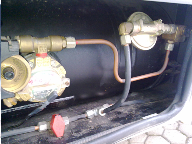

Sarebbe poi come nelle vecchie produzioni con i collegamenti su un lato.
e dove il rubinetto era quella leva grigia in plastica a SX (ne ho avuti 3 così)
che obbligatoriamente andava spostata e quindi chiusa per attaccare
la pistola del rifornimento. (bella cosa)
Questa è una mia vecchia foto postata e del 1998
