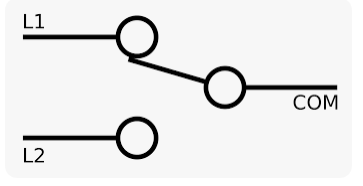

Non è che poi in viaggio accendendo la camera da interruttore ti si accendono anche le luci della retromarcia?
Ciro.
23/12/2011 3318
Inserito il 31/03/2024 alle: 17:03:24
In risposta al messaggio di Szopen del 31/03/2024 alle 16:33:43
Non è che poi in viaggio accendendo la camera da interruttore ti si accendono anche le luci della retromarcia? Ciro.
Scherzi o dici sul serio?
Non penso ci si possa sbagliare.
L1=12V batteria
L2= 12V Luce retromarcia
COM= Alimentazione Retrocamera
Lascio fisso su L2 retromarcia, al bisogno commuto su L1 12V batteriacheeky

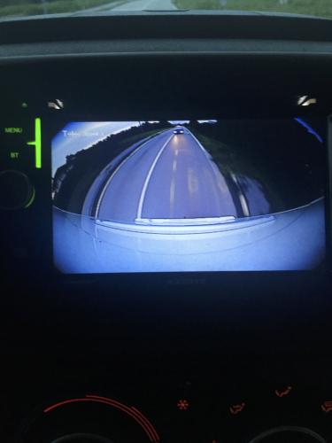

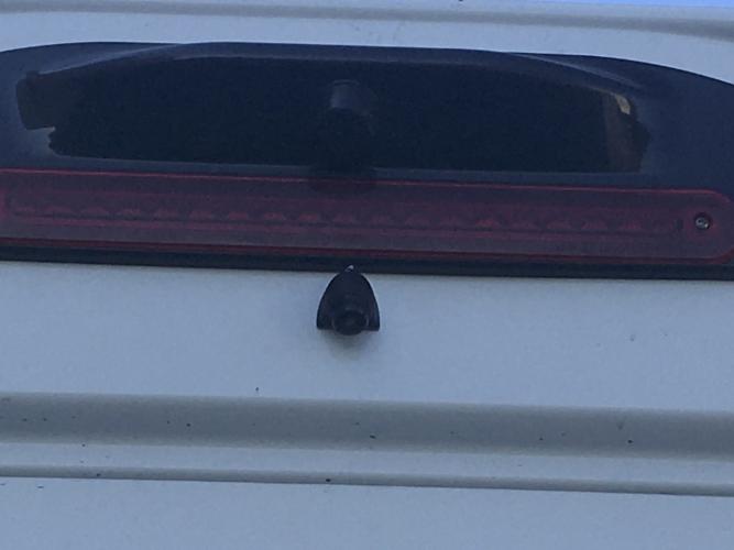

Il mio camper nasce con la videocamera posteriore e si visualizza sul monitor della radio (2 din). Solo che dopo circa 1 anno la camera si è riempita d'acqua e non si vedeva più nulla. Comunque la sua visione era abbastanza limitata. Io avevo l'esigenza di vedere anche dietro il rimorchio.
A quel punto ho acquistato questa telecamera:
Che ha una lunghezza focale di 6,4 mm. ed una buona luminosità che permette una discreta visione notturna. Angolo di visione 190° orizzontali e 140° in verticale. A memoria l'ho pagata poco più di 100 euro in un negozio di Padova. In precedenza la Challenger mi aveva mandato, in sostituzione della prima danneggiata, un telecamera che non arrivava a vedere neanche gli spigoli del paraurti.
L'ho incollata al camper esattamente sotto la retrocamera originale utilizzando un collante poliuretanico (uno dei tanti Sika)
Come vedi è piccolissima e peserà, 10 grammi. E' lì ormai da 5 anni  e senza dubbio non credo che si muoverà ancora per altrettanti...
Questo è quello che si vede dal monitor
In manovra
e in marcia.
La radio del camper era, in origine, sottochiave e la retrocamera si accendeva con la retromarcia. Ho fatto fare dal concessionario la modifica grazie alla quale, attraverso un interruttore, ora la radio si accende anche a chiave disinserita e la retrocamera la posso accendere quando mi serve senza dover mettere la retromarcia e senza che si accendano le luci della retro quando la accendo.
Nel camper precedente, da me acquistato usato c'era una retrocamera wi-fi che ho smontato dopo poco tempo perchè perdeva continuamente il segnale. Ho montato una telecamera bi-ottica che mi permetteva, alternativamente, di vedere vicino o lontano. I cavi li ho fatti passare in una canalina sopra il tetto che finiva in corrispondenza dell'accesso del cavo del pannello fotovoltaico e finiva nel guardaroba. Da lì fino davanti allo specchietto retrovisore. Fissai anche la canalina con un adesivo poliuretanico.

Scherzi o dici sul serio? Non penso ci si possa sbagliare. L1=12V batteria L2= 12V Luce retromarcia  COM= Alimentazione Retrocamera Lascio fisso su L2 retromarcia, al bisogno commuto su L1 12V batteria
Tiziano volevo solo farti precisare proprio come hai fatto, l'utilizzo di un deviatore e non un semplice interruttore.
Purtroppo c'è gente che prende spunti su Col ma poi fa impianti ad caxxum e va in giro con le luci di Natale a Ferragosto.
