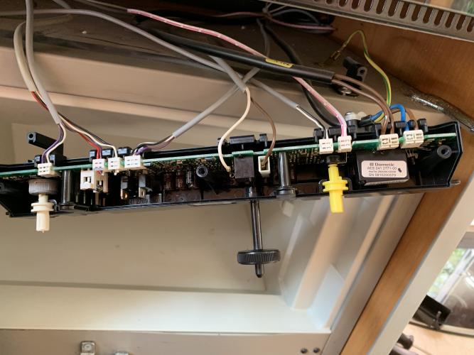

Buon giorno l’altro ieri ero in campeggio e di notte ho sentito una specie di ronzio provenire dai comandi del frigo, un Dometic Rm 7665L, frigo e congelatore.
mi sono alzato ed ho abbassato la manopola da quattro a tre led, ronzio passato e rimesso a quattro, altre due volte stessa storia, la tarda mattinata il freezer scongelato e tutto il frigo non andava più a 220 ma perfettamente a gas.
Fatta subito una breve ricerca ho visto che è un problema  abbastanza frequente e a me proprio mancava..cause quindi da ricercare nella resistenza o nella centralina.
avendo cognizioni elementari di elettronica avrei pensato che il guasto sia proprio la centralina visto che smontando la mascherina sta proprio li’ dove ho avvertito il ronzio.
La resistenza non so dove sia e l’assistenza camper a Roma non può ricevere il mezzo prima di due settimana mentre tra una settimana parto per la Grecia è male che vada sarà il gas a raffreddare il frigo.
la mia domanda è questa.. ho trovato on line la centralina  in discorso ad un prezzo ragionevole 228 euro e la sostituzione non dovrebbe essere un problema neanche per uno come me.. già fatta la foto e numerato i fili..
vale la pena tentare?

Prova a disinserire e reinserire quei connettori un paio di volte che sono pietosi e non so come facciano ad usarli su un mezzo mobile con tutte le vibrazioni che ci sono.
Fatto, passato pure lo spray per i contatti

Possono essere vari i motivi di un malfunzionamento ma quei connettori se sono quelli che penso sono micidiali usati prevalentemente in telefonia dove vengono usati fili rigidi e l'isolante viene perforato su due lati ma non mi da grande garanzia soprattutto su un apparato soggetto a vibrazioni dove è possibile che il conduttore si spezzi e resti attaccato per l'isolante rendendo difficile individuarlo ad occhio.
Sono quelli che si vedono nella foto
