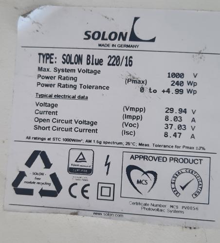

Ciao a tutti, ho già guardato di tutto di più ma volevo solo un consiglio da chi sicuramente ha più esperienza e conoscenza di me.
Ho un Opel Vivaro che sto camperizzando un minimo... Ho acquistato un pannello solare Solon da 240 W e volevo abbinarlo ad un regolatore di carica della Epever... Mi fido di un 20A o vado tranquillo con un 30A ? I Victron Energy sono davvero molto superiori? (allego caratteristiche del pannello)
Volevo anche acquistare una batteria servizi AGM da 100Ah della EZA (Narbonne)... Qualcuno la conosce o mi può dare qualche dritta?
Grazie in anticipo!

Inserito il 18/08/2022 alle: 14:04:48
Valuta anche i Renogy MPPT, 20 A sono sufficienti.
Saluti.
