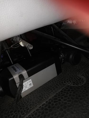

Manco d aun po perchè, aimè, non avevo più un camper ma ora sto camperizzando un trafic e ho bisogno di qualche gentile suggerimento.
Vorrei installare un riscaldatore a gasolio e la prima domanda che mi viene è: monto interno o esterno? la successiva vien da se: se lo monto esterno...dove lo monto?
Qualcuno che l ha montato ha qualche foto del risultato?
Grazie a tutti

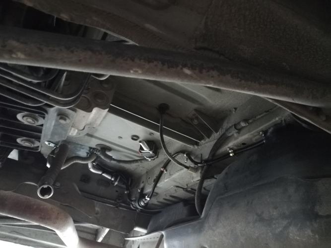

Montato, all'interno, da Ditta Milanese... su Trafic del figlio, ti metto due foto, dentro e sotto.

Ne approfitto ancora, 2kw sono sufficienti per un trafic?
Il montaggio interno è abbastanza silenzioso? Mi spaventa un po il rumore che potrebbe fare.

Per il Trafic hai caldo a volontà, io lo uso anche sul mio Motorhome, montato però esternamente in un contenitore inox,  va benissimo.
Per quanto riguarda la rumorosità, con il montaggio interno non saprei dirti, visto che lo usa il figlio, però  se dovesse essere, ci sono i sistemi per attenuarla.
