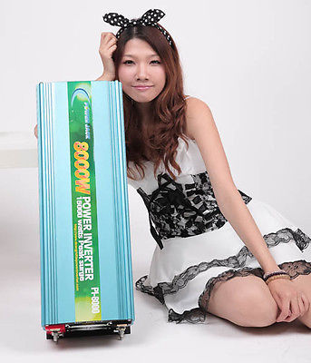

Credo di consumare di più.
Forse ho esagerato con l'inverter.

Credo di consumare di più. Forse ho esagerato con l'inverter.
Ma almeno è a onda sinoidale pura?laugh
Tu parli dell'inverter a destra, quello con fiocco in testa.
Tranquillo che tira più... di un'onda pura...!
A sinistra vedo un parallelepipedo azzurro/verde senza nessun scopo pratico.
cheeky

Tu parli dell'inverter a destra, quello con fiocco in testa. Tranquillo che tira più... di un'onda pura...! A sinistra vedo un parallelepipedo azzurro/verde senza nessun scopo pratico. 73 de
Ha l'etichetta verde .... sinonimo di prodotto garantito, tecnologicamente all'avanguardia e ecologico ....laugh
