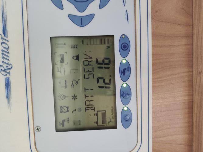

Ciao a tutti!
Solo un consiglio, io presi il camper  nel 2019. Montava gia una batteria optima yellow da 75a. Credo dal 2015. Quindi ad oggi siamo a 7 anni diciamo.
Io come faccio a sapere ancora se può per lo meno durare una nottata di webasto... E servizi base? Tipo pompa acqua ecc... Io lo lascio all aperto ma sotto a un tendone,quindi un minimo il pannello la ricarica sempre.

Ciao a tutti! Solo un consiglio, io presi il camper  nel 2019. Montava gia una batteria optima yellow da 75a. Credo dal 2015. Quindi ad oggi siamo a 7 anni diciamo. Io come faccio a sapere ancora se può per lo meno
durare una nottata di webasto... E servizi base? Tipo pompa acqua ecc... Io lo lascio all aperto ma sotto a un tendone,quindi un minimo il pannello la ricarica sempre. Stamattina era cosi... Un po bassa? Grazie!
Secondo me se hai il camper vicino a casa provi ad accendere il riscaldamento e la mattina dopo vai a vedere se la batteria ha superato la notte .
Se è ok meglio altrimenti è ora di cambiarla.
Devi tenerti un po' di margine per le luci e la pompa acqua.
12.16 V denota una batteria che non sta ricevendo nessuna carica, è parecchio basso come valore.
In fase di ricarica quel display dovrebbe segnare molto di più. In mantenimento dovrebbe segnare almeno 13.2 - 13.4 V.
Prova pure a far funzionare la stufa per una notte ma se parti da quel voltaggio penso che neanche si accenda.
non è possibile fornire una risposta attendibile al tuo quesito, perchè tutto dipende da come quella batteria è stata trattata; anche se è una Optima ci sono pur sempre dei limiti.
La cosa migliore che puoi fare è caricare al 100% la batteria, NON tramite il pannello che in questa stagione non serve a nulla o quasi, ma collegando il camper alla 220V per almeno 24/48 ore.
Successivamente non rimane altro che accendere il Webasto settato ad una temperatura di 19/20° e vedere che effetto ha sulla batteria dopo un funzionamento di 24H.
Valuta anche la temperatura esterna, perchè avere +5° oppure -5° fa la differenza.
Preparati comunque ad un esito che può essere anche negativo, perchè dopo 7 anni le performance di una batteria ovviamente NON possono essere come quando era nuova.

Mi sembra si pretenda troppo da pannelli e batterie in questi periodi.
Sarà pure Optima, ma 75 Ah dopo 7 anni, senza una carica certa da 220, Efoy, ecc...trovo miracoloso sia ancora sopra i 12 volt.
Va caricata subito e bene, poi si vede.
Se questa è messa così, chissà come sta la BM.
Con quel voltaggio la batteria è già scarica... appena colleghi un carico scenderà immediatamente sotto i 12v... come ti hanno già consigliato, caricala con un buon cb, o in alternativa collega il camper alla 230v almeno 24h se non di più, poi stacca l'alimentazione e provala... solo così potrai sapere quanto dura realmente...
Se vuoi sapere se passi la notte fai come ti hanno detto, se vuoi sapere quanti Ah riesce ad erogare la tua batteria (metodo empirico) la carichi per bene, te la porti a casa, il giorno dopo ci colleghi una lampada da faro (55W) e vedi, tester alla mano, quanto ci mette a scendere fino a 12 volt. Devi considerare 4,5Ah ogni ora, dunque se arriva a 12 volt dopo 10 ore sarà in grado di erogare 45 Ah.

In risposta al messaggio di anasta del 27/12/2021 alle 13:15:41
(55W) e vedi, tester alla mano, quanto ci mette a scendere fino a 12 volt. Devi considerare 4,5Ah ogni ora, dunque se arriva a 12 volt dopo 10 ore sarà in grado di erogare 45 Ah. Andrea
È esattamente quello che faccio io con le mie batterie... metodo empirico ma molto pratico e funzionale...yeswink

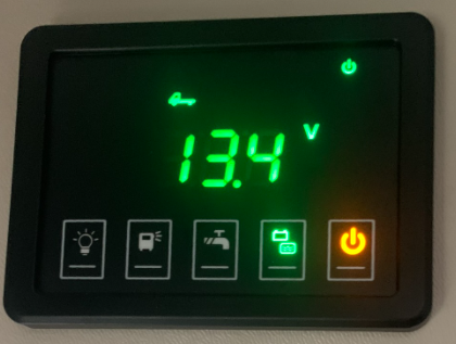

Subalpino
Subalpino
07/12/2010 2861
Inserito il 27/12/2021 alle: 15:22:30
Quella sopra è la BS AGM carica e scollegata dal PV
Quella sotto è la BM collegata al PV (160w con PWM da 5A) in una giornata nebbiosa

Inserito il 27/12/2021 alle: 19:19:19
In risposta al messaggio di Subalpino del 27/12/2021 alle 15:22:30
Quella sopra è la BS AGM carica e scollegata dal PV Quella sotto è la BM collegata al PV (160w con PWM da 5A) in una giornata nebbiosa
Considerato che ogni singolo elemento della batteria misura una tensione di 2,23V si evince che, collegato in serie agli altri 5 elementi che compongono la batteria, scaturisce una tensione di ca. 13.38V ... questa è una batteria carica...

Grazie a tutti per le risposte!! Provo immediatamente! Grazie!
