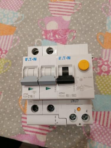

Buonasera.. Scusate se chiedo.. Qualcuno sa dirmi se questo differenziale magnetotermico può essere montato in entrata? Grazie a chi risponderà 17461240965376279086940654748432.jpg
