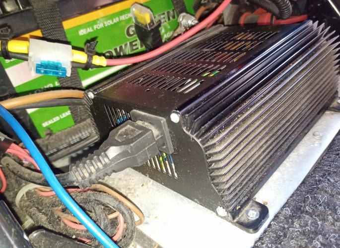

IMG_20250823_185036.jpgIMG_20250823_185216.jpgQuesto weekend la batteria servizi agm da 100ah ha deciso di lasciarci in piena notte. Ho dovuto mettere in moto il mezzo perché non dava neanche la scintilla per fare partire il frigo a gas. E non avevo nient'altro in funzione.
Devo sostituirla e ho pensato di metterla con qualche ampere in più. Qualcuno può dirmi se è fattibile, i pro e contro e che tipo di batteria prendere?
Perché ho letto che anche se agm, non sono tutte uguali.
Devo sostituirla e ho pensato di metterla con qualche ampere in più. Qualcuno può dirmi se è fattibile, i pro e contro e che tipo di batteria prendere?  Perché ho letto che anche se agm, non sono tutte uguali.  Grazie
A parte il guasto, se con una AGM da 100 Ah non hai problemi, la cosa più semplice è metterne un'altra facendo tu il lavoro.
Non devi modificare nulla, solo cambiare la batteria, ma prima verifica con un tester se è davvero morta, potrebbe essere un fusibile o un contatto ossidato.
Eventualmente Zenith 120085 che è una ottima AGM da 120 Ah.

A parte il guasto, se con una AGM da 100 Ah non hai problemi, la cosa più semplice è metterne un'altra facendo tu il lavoro. Non devi modificare nulla, solo cambiare la batteria, ma prima verifica con un tester se è davvero morta, potrebbe essere un fusibile o un contatto ossidato. Eventualmente Zenith 120085 che è una ottima AGM da 120 Ah.
Confermo che è da cambiare perché vedevo la percentuale ti potenza che calaca a vista d'occhio. Tiene poco la carica. Probabilmente un po' è vecchio e un po' è stata maltrattata dai precedenti proprietari. La sostituzione la farò io, ma vorrei capire se posso mettere una con più ampere e i pro e contro

dimenticavo... vedo nella zona del CB parecchia polvere... dai una bella soffiata con il compressore... polvere, caldo, elettricità non vanno d'accordo.

Mi associo anche al dare una bella soffiata con aria...

La batteria ha sicuramente più di due anni, quasi un anno è stato fermo in concessionaria per conto vendita. Proverò a vedere se c'è qualche data.
Queste sono foto di quando è stato acquistato, ora è molto meglio, ma comunque la settimana prossima quando smonterò il sedile per la sostituzione, farò una bella pulizia approfondita
