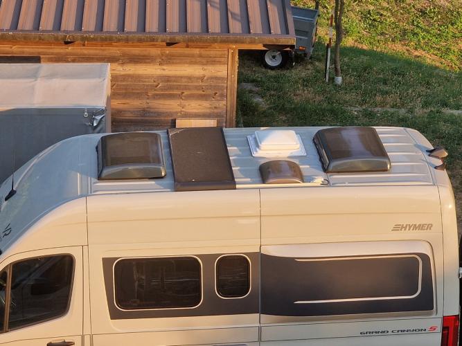

no certo, non intendo (e manco posso) tappezzare il tetto. ho un unico spazio disponibile tra i vari oblo' e corrisponde a quella misura che di certo non mji permetterà di avere 4/500 w. Il moscatelli alla fine è il piu' grande che rientra in quelle dimensioni ed è 240 W. I calcoli fatti dal tipo quindi sono giusti? a parità di spazio e W meglio un 180/240 a 36/42 che da 12v giusto? Esiste qualcosa di più economico del moscatelli? (290euri)

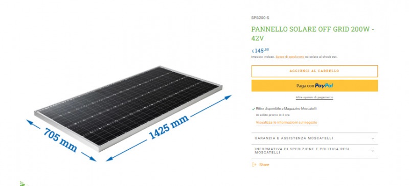

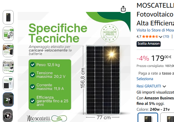

se ti piace Moscatelli c'è il 240W a 21V che costa 179€ ad esempio...
oppure questo:
Non puoi avere grandi potenze e alte tensioni spendendo poco laugh
Già 200W a 42V va benissimo... controlla soltanto che il regolatore che aquisterai si in grado di gestire quella tensione.

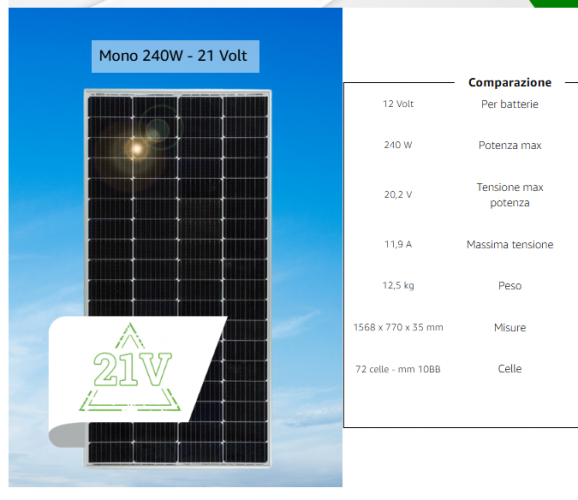

se ti piace Moscatelli c'è il 240W a 21V che costa 179€ ad esempio... oppure questo: Non puoi avere grandi potenze e alte tensioni spendendo poco   Già 200W a 42V va benissimo... controlla soltanto che il regolatore che aquisterai si in grado di gestire quella tensione.
:-), no non è che mi piace il moscatelli, avevo letto che non era economico ma non ne ho trovati con quelle dimensioni. Il regoplòatore che mi ha consigliato è il victron smart solar 100 20, cosi con la stessa app del dcdc che ho vedo le funzioni. Ai fini di resa tra il 240 a 42 e il 240 a 21 sono evidenti? L'ultimo che effettivamente costa 150euro in meno quasi è valido?...se hai altre marche a me va bene lo stesso:-)
Ho letto un po' le caratteristiche e vedo che mentre il total black ha già 6 metri di cavo da 2,5 (che in pratica sono uguali a quelli che già ci sono sul tetto e potrei non cambiarli), sul 200W ci sono i 90cm di cavo di 4mm. In questo caso non potrei utilizzare il restante cavo da 2,5 che ho?

Tornando a cose reali da fare, io ti consiglierei di mettere sul tetto la potenza massima che riesci a mettere senza dover stravolgere il layout.
Riesci  a mettere 240 W? OK è già una potenza accettabile. Io trovo i Moscatelli un po' cari rispetto ad altre linee che si trovano anche su Amazon, ma indubbiamente hanno combinazioni tra W e misure che non sempre si trova su altri.
Pannelli "12V" o "24V"?  È lo pressoché stesso, che conta è la potenza, poi la tensione la riaggiusta l'MPPT con la nota trasformazione V-I a pari W (ma con qualche perdita in più per i 24V). Salvo se il regolatore mppt è un Victron, che per attivarsi richiede più tensione di altri in ingresso (Vbs+5V) mentre altri si attivano a +2 o +3 V. Per il Victron meglio magari i 24 V.

Noto che su Amazon un Moscatelli 240 W (157x77) è disponibile a 187€
Pare un "12V" .. anche se esce a 21 V, purtroppo non vedo il diagramma I(V) ma certo non avrà prestazioni inferiori ad altri della stessa classe.

Noto che su Amazon un Moscatelli 240 W (157x77) è disponibile a 187€ Pare un 12V .. anche se esce a 21 V, purtroppo non vedo il diagramma I(V) ma certo non avrà prestazioni inferiori ad altri della stessa classe. Se puoi
passare a un cavo da 4 mm² o da 6 mm², può essere meglio, ma dipende dalla lunghezza. Io con 2x140 W ho due cavi (doppi!) da 2.5 mm² e due da 4 mm² brevi, dopo il regolatore. Come efficienza non ho mai avvertito sia una soluzione scarsa. Uso il sistema da 8 anni, con automomia da fermo, col solo FV e senza intaccare la BS giorno x giorno, anche in inverno con uso stufa seppure non in settimane bianche. Di recente (due ferie fa ) sono passato da 2 AGM da 95 Ah a una LFP da 320 Ah. (In passato, dal 1995 in qua su vari camper con W crescenti, feci tutta la trafila da 110W PWM fino all'attuale .. per dire che parlo dopo aver provato, non per opinioni preconcette.  A parte la preparazione tecnica, che qui però si tiene nascosta ) Pensavo di aumentare anche i pannelli, passando a 2x200W, ma ho esitato un po' e il modello che mi andava bene era esaurito. Ora mi rimetto in cerca, tenendo presente i miei limiti di lunghezza (sui 155 cm) e larghezza (67, per usare gli stessi supporti)
dovrebbe essere questo, sul sito non è disponibile ma su amazon si...
Guardando meglio il venditore è moscatelli...non capisco perchè è disponibile in 3/6 giorni la consegna e sul sito no ...mah :-)image(8413).png

Inserito il 30/06/2026 alle: 12:25:18
In risposta al messaggio di campier65 del 30/06/2026 alle 12:18:58
dovrebbe essere questo, sul sito non è disponibile ma su amazon si... Guardando meglio il venditore è moscatelli...non capisco perchè è disponibile in 3/6 giorni la consegna e sul sito no ...mah :-)
Può essere che per Amazon abbia un magazzino dedicato . Ne vedo disponibili 2, al momento
