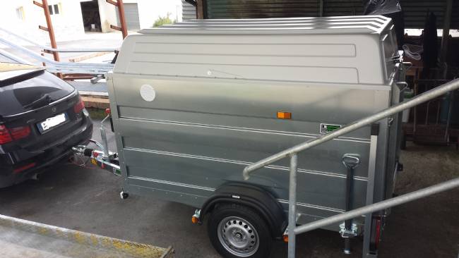

io ho un cresci pt6c con rampa di salita, lungo 3,8 e largo 1,8
ed ha il vantaggio che può essere centinabile ,omologato trasporto cose.
ha un buon rapporto qualità prezzo e lo costruiscono qua in toscana.
per assurdo spenderai più per il gancio che per il rimorchio, vai sul loro sito e
vedrai che con 1500 euro ti fai il rimorchio...per darti una dritta io l ho preso qui a lucca
da vannucchi store(ha un sito web)ma in giro per l italia ci sono molti rivenditori.

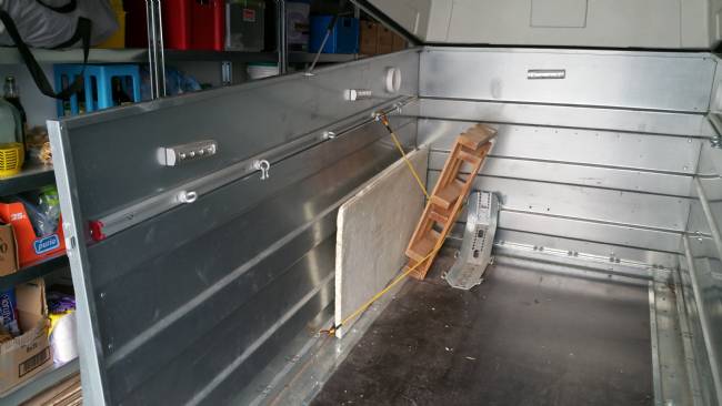

Abbiamo le stesse luci interne nel rimorchio, anche tu alla LIDL ?
Qui non le avevo ancora, ma ne ho attaccate 4 nei traversi di alluminio che reggono il tetto, troppo comode per caricare e scaricare al buio.
nella foto si vedono bene anche i baffi di gomma con luci, di cui parlavo prima, utili per riuscire a vedere il rimorchio dagli specchi quando si fa manovra.

Si esatto sono quelle del lidl a calamita e poi ho aggiunto i ganci in alto che mancavano e invece sono comodi per bloccare qualcosa alle sponde.
Per me è un accessorio utilissimo lo uso con la macchina e con il camper indistintamente.

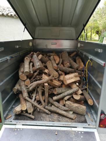

Io lo uso quasi solo con la macchina, e molto spesso, abitare in campagna serve un mezzo da carico, e come vedi a volte lo strapazzo un po, li avevo 16 manufatti di cemento da 90Kg cad surprise. Ma lo ho imparato dopo, i bastar** dove li ho comperati mi avevano detto che era roba leggera angry......... pur di caricarmeli.
Me ne sono poi accorto a casa a scaricarli a mano uno alla volta.crying
Però il rimorchio ha retto wink....... ma da non ripetere una carica simile.
Con il camper lo uso di rado, prima lo usavo quando andavo dal gommista per cambiare le gomme (per non stare a togliere la roba dal garage) , ma ora uso le invernali tutto l'anno e quindi non ho occasione di usarlo.
