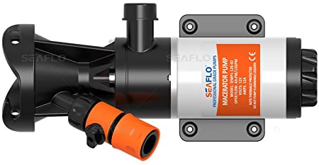

Avendo a casa un pozzetto delle fognature e nel camper 2 grandi serbatoi per le nere e grigie usando una pompa x le grigie che va ad innestarsi sull' attacco arancione di questa pompa maceratore secondo voi ?

mi sembra una buona soluzione, io quando avevo il nautico aprivo il tombino di ferro vicino al cancello (strada privata) e scaricavo direttamente... era taanto libberatorio... sempre che il pozzetto sia delle acque nere e non acque piovane. Inoltre verifica se la ghigliottina del tuo camper è veramente 3", io per esempio ho 2".
Non si vede che cavo o attacco c'è per la 12 V, ma credo che comunque non sia un problema.

E' che prima di acquistarlo vorrei esser sicuro se sul il bocchettone arancione posso "sparargli" acqua grigia e che invece non sia un ulteriore uscita del maceratore stesso.....

Stando alle istruzioni, io ho capito che il bocchettone arancione si usa per il lavaggio del maceratore.
Che camper hai? Io sono tentato di prenderlo per il mio Laika EV 8.1 (ha un piccolo nautico), ma devo studiarla bene...

Esattamente. serve al lavaggio, l'uscita è quella da 1" sul lato.
