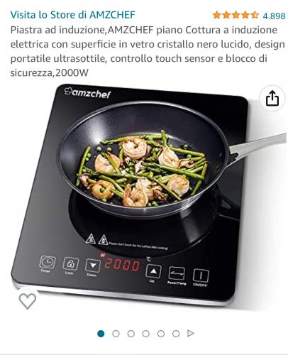

Inserito il 05/01/2023 alle: 18:22:20
In risposta al messaggio di Subalpino del 05/01/2023 alle 15:04:56
Non so se dalle tue parti fanno i magnetotermici da 28A, da me si trovano solo da 16,25 e 32A e il 25A non tiene i 6Kw. Comunque è interessante sapere che esistono piastre ad induzione da 1000W, se cortesemente condividi i modelli mi piacerebbe comprarne una. Io ho quella Ikea ma il 10A non tiene.
gran parte delle piastre funzionano a livelli di potenza
non so quelle di ikea, ma basta dare un’occhiata anche solo su Amaz per trovarle,
ad esempio questa:
Leggendo le caratteristiche trovo:
【10 livelli di potenza e funzione timer】La piastra a induzione può funzionare a 10 livelli di potenza da 300 a 2000 watt e 10 intervalli di temperatura da 60 ℃~ 240 ℃.È possibile scegliere la giusta impostazione di potenza per cucinare il cibo. L'elevata energia termica garantisce una cottura molto rapida con un'efficienza termica fino al 93%.
Fleurette63
Fleurette63

Inserito il 08/01/2023 alle: 19:35:46
In risposta al messaggio di Fleurette63 del 05/01/2023 alle 18:22:20
gran parte delle piastre funzionano a livelli di potenza non so quelle di ikea, ma basta dare un’occhiata anche solo su Amaz per trovarle,  ad esempio questa: Leggendo le caratteristiche trovo: 【10 livelli di potenza
Io uso questa da un pò, al massimo a 1200 per cucinare, per far bollire l'acqua anche di più ma poi ovviamente dipende dalla colonnina. Per mantenere la pasta a bollore anche a 800. Per me la comodità non è tanto la velocità, ma il poco spazio che occupa e il poco peso (2kg) Inoltre mi permette di usare pentole più grandi rispetto ai fornelli del camper anche all'interno. Noi siamo in 5 e spesso dobbiamo usare i diametri più grandi. Se un giorno passerò al litio, farò in modo che la colonnina alimenti il caricabatterie (e a scelta anche il frigo) e l'inverter le prese del camper. Metterei anche una presa esterna sotto inverter subito dietro lo sportello del passeggero per cucinare sotto il tendalino.
