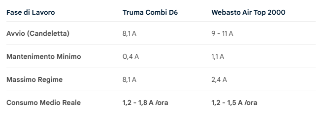

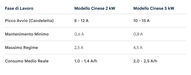

Desidero comprare un camper nuovo e scegliere il riscaldamento per me migliore. Vi chiedo cortesemente di non bisticciare e non andare fuori tema , non mi interessano i costi del gas o degli apparecchi ma solo capire il fabbisogno di corrente. :-)
Le differenze ci sono ma non sono esagerate.
Io con un cinese da 2Kw, una litio da 300Ah e FV da 200W ho provato a fare 5 notti, al freddo intenso in montagna, con ancora margine residuo per almeno un'altra notte.
