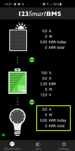

Come dice il saggio: “leggi il manuale” !! Anzi no … come sono RINCO angry
Cercando la risoluzione dello strumento di misura, sono incappato in questa (bella) nota:
CURRENT SENSOR IS NOT ZERO IN IDLE MODE
Make sure there is running absolutely no current through the current sensors during the zero calibration procedure. On the IN module you will find the option switches. Set option switch number 4 to the ON position. Now the “set to zero” procedure will be active. The currents on the App screen will show 0 Amps in a couple of seconds. Set the option switch number 4 back to the OFF position again. Also set option switch number 3 to ON as the blind spot is recommended
Sicuramente lo ZERO del BMS è stato calibrato con la LiFePO4 sul banco di prova (senza consumi)… dopo l’installazione sul mezzo ce ne siamo bellamente dimenticati cool Non mi resta che settare lo ZERO, con tutto spento e vedere se è presente (ancora) il consumo anomalo sull’app del BMS ...
Stato BMS con staccabatteria inserito:
Grazie wink
Ciao a tücc
vâr pussée la tòlla de l'òr
