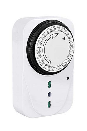

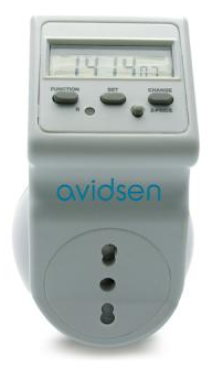

Mi sbaglierò ma, secondo me quel consumo è dipeso da uno di questi 2 oggetti:wink
Scherzi a parte, com'è possibile per un camper fermo in rimessaggio, consumare quasi 54Ah in un giorno di calendario?

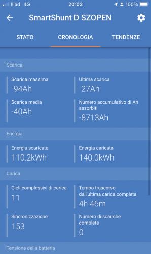

52kWh divisi in 70 giorni sono 742,85 Wh al giorno dividendoli anche per 13,8V (batteria in mantenimento costante o in continua scarica?) sono sempre 53,76 Ah.
Una domanda sorge spontanea: ma quanto consuma in un giorno quando è in giro col camper?
Ho montato uno SmartShunt Victron  nel Maggio del 2021 ad oggi, utilizzando il camper tutti i giorni, leggo un'energia scaricata di 110,2kWh in quasi 10 mesi, vale a dire un consumo medio di circa 370Wh al mese dalla prima linea e dalla prima batteria la quale gestisce per lo più l'inverter 230V e gli accessori ad esso connesso.
foto scattata proprio stasera per motivi di suggerimento ad altro utente qui su COL.
Il nostro amico ha sicuramente qualcosa che non và e sinceramente, vedo molto difficile che quei consumi siano solo del camper.

la cosa più veloce che puoi fare SENZA l'intervento di un tecnico è quella di installare questo oggetto:
Vedrai il consumo istantaneo, ma volendo anche il cumulativo.
