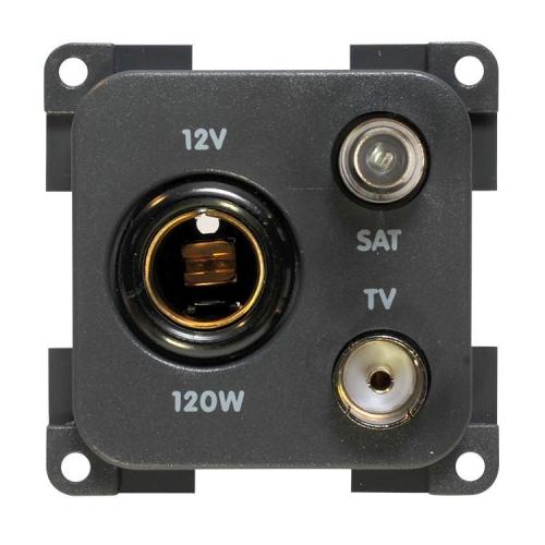

...mi sono espresso male...ho questa persa quindi non dovrei avere problemi con spinotto della tv

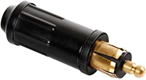

Attenzione che quella in foto, oltre alle due piccole prese anntenna sat e tv, e' una presa di corrente 12V del tipo DIN, vedi foto sotto, non compatibile con le spine dette "da accendino", che sono invece come quelle  dello sdoppiatore citato da renzo07
