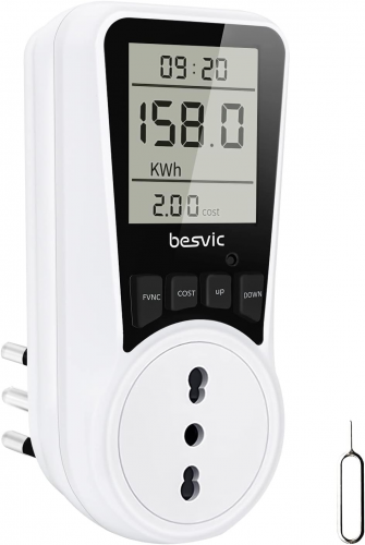

Potrebbe bastare uno di questi misuratori
da meno di 20 euro
Ne ho due o tre nei punti critici di casa .
immagine(6374).pngò
Misuratore Consumo Elettrico, Besvic 3680W Misuratore di Potenza Contatore del Consumo di Corrente, Spina Italiana con Schermo LCD, 7 Modalità di...
https://www.amazon.it/Misurator...

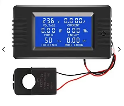

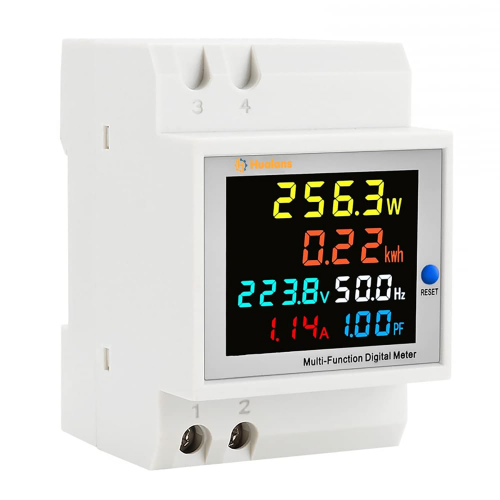

O questi fissi da usare in camper ,con collegamento ai due fili. Sempre a 19,99 €
Contatore energia elettrica,6 in 1 Digitale,AC40-300V 100A Amperometro Voltmetro Misuratore di Elettricità
https://www.amazon.it/Contatore...

10/01/2019 2371
Inserito il 05/11/2024 alle: 17:27:18
In risposta al messaggio di franco49tn del 05/11/2024 alle 17:21:22
Potrebbe bastare uno di questi misuratori da meno di 20 euro Ne ho due o tre nei punti critici di casa . ò Misuratore Consumo Elettrico, Besvic 3680W Misuratore di Potenza Contatore del Consumo di Corrente, Spina Italiana
con Schermo LCD, 7 Modalità di... E3%80%901/dp/B09K7G8JLG/ref=asc_df_B09K7G8JLG/?tag=googshopit-21&linkCode=df0&hvadid=700865304624&hvpos=&hvnetw=g&hvrand=3897724292829787881&hvpone=&hvptwo=&hvqmt=&hvdev=c&hvdvcmdl=&hvlocint=&hvlocphy=1008827&hvtargid=pla-1660741421727&mcid=4dc0bcbf95343d9399771e1ff8161137&gad_source=1&th=1 O questi fissi da usare in camper ,con collegamento ai due fili. Sempre a 19,99 € Contatore energia elettrica,6 in 1 Digitale,AC40-300V 100A Amperometro Voltmetro Misuratore di Elettricità C3%A0/dp/B0BJTC83VL/ref=asc_df_B0BJTC83VL/?tag=googshopit-21&linkCode=df0&hvadid=700841143411&hvpos=&hvnetw=g&hvrand=3897724292829787881&hvpone=&hvptwo=&hvqmt=&hvdev=c&hvdvcmdl=&hvlocint=&hvlocphy=1008827&hvtargid=pla-1945310873971&psc=1&mcid=7d00177a7a973c4cac5d22bec54eb6f4&gad_source=1
Ciao Franco, ok in casa si sà quale è la fase ma dalla colonina no, quindi dovrei montare due prese collegate invertite se non funziona in una funziona in quell'altra laugh

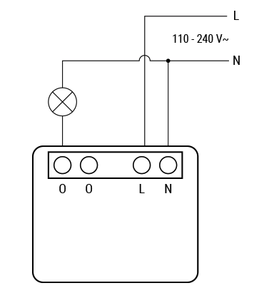

10/01/2019 2371
Inserito il 05/11/2024 alle: 17:45:50
In risposta al messaggio di Emme48 del 05/11/2024 alle 17:36:31
Il contatore ha due fili in ingesso e due in uscita, non gli importa nulla di fase e neutro, la corrente nei due fili è la stessa.
Grazie Marco, quindi se dovessi installare uno Shelly PM Mini Gen3 come da schema :
dovrebbe funzionare, indipendentemente al fatto di non sapere quale sia la fase? al posto della lampadina nel mio caso collegherei tutta la linea a 230V del camper a valle del MGTD generale

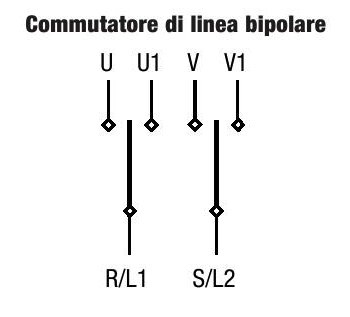

10/01/2019 2371
Inserito il 06/11/2024 alle: 08:29:33
metto un commutatore bipolare e dovrebbe funzionare :
pos.1 U=Fase V=Neutro L1=Fase L2=Neutro
pos.2  U1=Neutro V1=Fase L1=Neutro L2=Fase
06/09/2019 6995
Inserito il 06/11/2024 alle: 14:05:00
In risposta al messaggio di Karbon17 del 06/11/2024 alle 08:29:33
metto un commutatore bipolare e dovrebbe funzionare : pos.1 U=Fase V=Neutro L1=Fase L2=Neutro pos.2  U1=Neutro V1=Fase L1=Neutro L2=Fase
Potresti però avere un problema, lo shelly per funzionare bene deve rimanere alimentato, puo accadere che i continui collega e scollega possono portare a perdere la configurazione, toccherà ripristinarlo, a mio avviso un'inutile perdita di tempo.
Un conto e' il mancato funzionamento di un accessorio o di una lampadina, altro discorso è ritrovarsi tutto l'impianto 230V fuori uso.
Ciro.
Modificato da Szopen il 06/11/2024 alle 14:10:09
10/01/2019 2371
Inserito il 06/11/2024 alle: 14:51:47
In risposta al messaggio di Szopen del 06/11/2024 alle 14:05:00
perdita di tempo. Un conto e' il mancato funzionamento di un accessorio o di una lampadina, altro discorso è ritrovarsi tutto l'impianto 230V fuori uso. Ciro.
Ciao Ciro, lo userei soltanto 3 volte all'anno, dove praticamente la corrente la fanno pagare a consumo o dove nella tariffa mensile sono compresi un tot di kwh e per precauzione potrei mettere un interruttore 2p di bypass

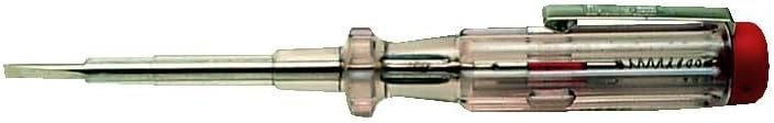

24/01/2008 10512
Inserito il 06/11/2024 alle: 15:36:44
In risposta al messaggio di Grinza del 05/11/2024 alle 19:15:29
Ho provato a cercare ma non ho trovato nulla, sono certo che lo sapevi fare ma come sempre penso a cosa fare se dovessi farlo per me e a costo zero  Marco anche il mio nel garage vuole sapere qual’è la fase e quale il neutro
Fase e neuto lo trovi con un "semplicissimo
CACCIAVITE CERCAFASE direi USAG 322
in vendita da oltre 40 anni
che uso normalmente (per non prendere la "scossa")
Se tocchi un filo e con il dito anche il cappuccio rosso
 se è la fase si accende la lampada interna
 se è il neutro rimane spenta.
Spesa tra 13-15 euro
Modificato da franco49tn il 06/11/2024 alle 15:39:10

Ciao , se è solo per misurare l'energia assorbita dalla colonnina e non hai necessità di legare qualche "azionamento" potresti usare questo :
lettura da pinza amperometrica quindi che misura su fase o neutro non cambia nulla  ed alimentazione a 220 che puoi invertire senza problemi e quindi ti si accende non appena infili il cavo nella presa.
Anche io ho shally e ewlink per piccoli carichi ma ti obbligano ad avere il router e sopratutto funzionano solo se c'è la 220 (gli ew link e gli shelly non UNI).
Come consigliato non terrei tutta la linea del camper sotto al relè di uno shally a maggior ragione valutando come sono realizzati strutturalmente. OK che li dichiarano per 16A...ma ti garantisco (lavorando in un'azienda che produce proprio quel tipo di  morsetti blu) che  amperaggi importanti in un miserabile morsetto a linguetta come quello  e su un relè miniaturizzato saldato con lo sputo su un pcb grande come una moneta da 2 euro...non sono il top a maggior ragione in un'ambiente (il camper) che se prende fuoco lo shelly...prende fuoco tutto.

10/01/2019 2371
Inserito il 07/11/2024 alle: 17:46:29
In risposta al messaggio di Karbon17 del 05/11/2024 alle 17:45:50
Grazie Marco, quindi se dovessi installare uno Shelly PM Mini Gen3 come da schema :  dovrebbe funzionare, indipendentemente al fatto di non sapere quale sia la fase? al posto della lampadina nel mio caso collegherei tutta la linea a 230V del camper a valle del MGTD generale
è arrivato lo Shelly PM Mini Gen3 e l'ho provato al banco e funziona anche invertendo fase/neutro
