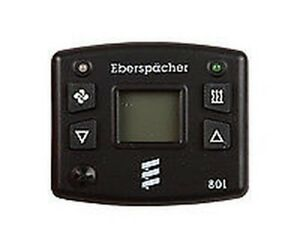

Ciao a tutti,
volevo chiedere se è facile sostituire il controller di base con la rotella con qualcosa che funzioni meglio, però mantenendo il sensore di temperatura esistente ,in quanto il controller con la rotella e posizionato in una  zona troppo calda e metterne uno con il sensore integrato non funzionerebbe bene.
Grazie per le info

io anni fa ho istallato questo
devi solo escludere il filo della sonda originale perchè nel controller è gia incorporato e va in conflitto
adesso imposto la gradazione che voglio..
ce ne sono diversi come l'easy start ma devi vedere se è compatibile con il tuo bruciatore

Io ho datto installare il modello easy start select. Poco denaro, se ricordo bene una sessantina di euro e un'oretta dal tecnico, ma credimi... denaro ben speso. Rispetto al controller con rotella é proprio un añtro mondo. Adesso imposto la temperatura desiderata e ottengo quella temperatura.
importante, considera anche la possibilitá di cambiare o muovere la sonda. Per me parte del problema era quello. Ho mosso la sonda in un posto meno isolato rispetto a quello originale.

Ok...quindi con Easy start Select si riesce a mantenere la vecchia son originale ,giusto?
la posizione della vecchia sonda mi soddisfa per cui non vorrei spostarla e neanche la posizione del conter.
Tra l'altro ,non lo vedo fissato con viti, come si estrae dalla sede? Tirando? Sarà solo incastrato a pressione?

Io ho cambiato anche la sonda dato che la mia andava come "imprigionata" ma suppongo che non avrai problemi. La sonda é fatta con un cavo con due fili se ricordo bene hai piú o meno un metro e mezzo di cavo.
