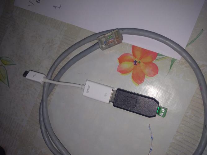

Col cavo rj 45-usb e un pc configuri configuri tutto col pc o col teléfono...sul soto epever e su playstore trovi il software pc e l app android...per il telefono serve l ulteriore adattatore OTG. Ciao!
Devo provare a collegarmi al tracer con il cellulare  , l'adattatore c'è lo anche se non originale e  il cavo otg pure ...

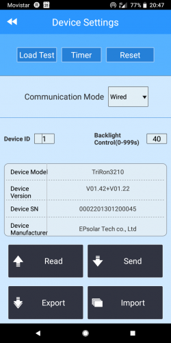

Dei 3 del playstore quello giusto per il wifibox(sia bluetooth che wifi) ha l icona arancione e si chiama epever wifi...
col pc via cavo non ho mai provato ma ho visto da YouTube
https://youtu.be/r3LrWeYYtnQ
che é un software piu complesso con anche i grafici delke statistiche e il supporto per un altro aggeggino che si chiama elog che serve a registrare i dati di utilizzo in un arco di tempo e poi studiarli(troppo anche per me che sono fissatosurprise) e che si frappine yra il regolatore e il pc(o boxwofi)...
Questo é quanto ho capito io...
Le foto che ho postato sono appunto dell App con l icona arancione Epever wifi...

Invece con PC tramite adattatore USB> connettore tipo LAN verso il tracer e na figata  puoi configurare molte cose ..

Screenshot_20181104-204721-723(2).png per l app per il collegamento via cavo col cellulare corretta devi scaricarla dalla pagina del sito, quella col nome  Andriod APP for the Solar Charge Controller  e non dallo store!
http://www.epever.com/en/index....
In questo App ce una parte per il regolatore e una parte per un altro aggeggino, un telecomando programmabile che penso tu non abbia...sullo Store trovi solo qiella per le litio!
Come ho già detto questa azienda é un po disordinata nei software e nei manuali tradotti in cingleselaugh...devono migliorare (un loro dipendente segue la mia compagna su instagram e glielo dirò!wink).
Un altra cosa...l app via cavo, sia quella litio dello store, sia quella del sito, non funzionerà inizialmente perché é impostata di default su comunicazione" infrared" di cui il nostro regolatore é sprovvisto...devi andare nel menu "device" e selezionare "wired" alla voce "comunication mode"surprise...
E poi..ce una piccola percentuale di telefoni incompatibile, come per il software della victronenergy, ma se hai un Samsung abb recente dovrebbe funzionare tutto...

ho provato con il cavo conesso 5&6 così con il PC si collega al tracer , mentre con il mio zenfone 4 no ,
Devo provare con i cavi 3&4 e mettere a massa i negativo telefono con il tracer
