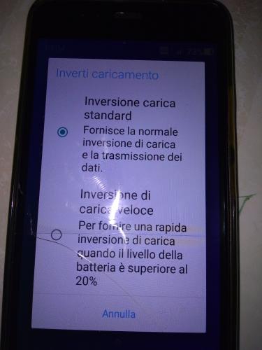

Ma il telefono ti riconosce se e collegato l'adattatore USB >tracer ?
a me mi chiede se deve dare corrente al otg , ma in entrambi i casi non funge !

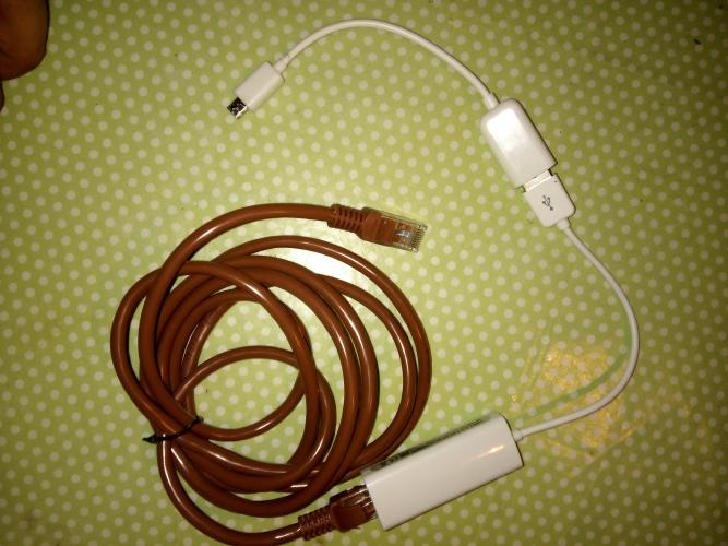

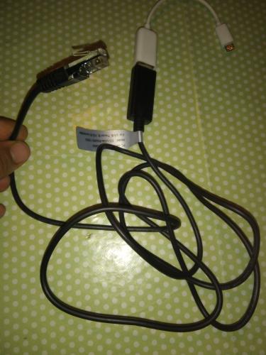

Funziona funziona!lo riconosce, però ho il cavo originale della epever... quello dati/usb che costa circa 2.5 euro su aliexpress...
avevo provato anche con normale cavo dati ethernet con dopo adattatore ethernet/usb e nonfunzionava! Metto le foto delle due soluzioni, prima quella corretta, col cavo epever e poi quella col cavo ethernet che non funzionavawink15416399281116161827530224914156.jpg15416400338791558903766410363102.jpg

Funziona funziona!lo riconosce, però ho il cavo originale della epever... quello dati/usb che costa circa 2.5 euro su aliexpress... avevo provato anche con normale cavo dati ethernet con dopo adattatore ethernet/usb e nonfunzionava! Metto le foto delle due soluzioni, prima quella corretta, col cavo epever e poi quella col cavo ethernet che non funzionava
Mi sembra strano , che se faccio PC  >tracer ok
telefonino > tracer ko
domani faccio altre prove con cellulare diverso , e ha collegare i negativi assieme

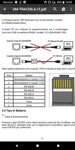

Infatti quella del regolatore eroga tensione che alimenta il wifi per esempio o lo schermo a distanza...se ti può essere utile sul manuale del modello vecchio ce una pagina che spiega come sono disposti i fili...non contempla il telefono solo perché é un manuale vecchio ma é uguale!Screenshot_20181108-165226-290.png
Modificato da Hunter85 il 08/11/2018 alle 17:54:10

Il modello tracer vecchio, anche se aveva lo stesso connetore, usava un sistema di comunicazione completamente diverso da questo, anche la tensione di alimenazione era diversa.
Io il nuovo non lo conosco molto (ho il vecchio) ma per quel poco che ho visto usa una comunicazione rs485, mentre il vecchio era una rs232 con segnali a livello ttl.
Dai post precedenti ho letto di tentativi di interfacciare il regolatore con pc/telefoni con vari accrocchi...sono inutili (e risciate di friggere pc e cellulari con la tensione che esce dal tracer), ci vuole un cavo specifico che contiene un convertitore da usb a rs485, dentro il cavo c'è una elettronica specifica per questo collegamento, qualcosa di molto simile ai convertitori usb/rs232. Si può pensar di realizzarlo con un convertotore standard da usb a 485, adattandoci sopra un cavo con connetore rj45,, ma visto il costo dell'adattatore originale....
Aggiungo una nora per i problemi di collegamento col cellulare: per poter usare il cavo/interfaccia con il cellulare è necessario che il cellulare supporti la funzione OTG, non tutti ce l'hanno, soprattutto i più vecchi od economici, potete controllare sui dati tecnici del cellulare.
Buone sperimentazoni! vi seguo con interesse!
