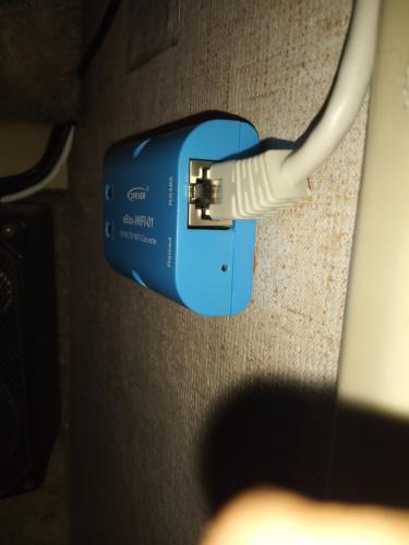

Buona sera a tutti,
mi è arrivato il controller Bluetooth, l'ho  collegato ed il telefonino lo "vede" ma mi chiede una password…, che nelle istruzioni non è nominata.
Ho provato con i classici 0, 123 ecc. ma niente, non ne vuole sapere.
Ho fatto una mail al venditore e spero mi risponda al più presto.
Avete qualche suggerimento?
Saluti.

In risposta al messaggio di ezio55 del 13/11/2018 alle 20:22:32
Buona sera a tutti, mi è arrivato il controller Bluetooth, l'ho  collegato ed il telefonino lo vede ma mi chiede una password…, che nelle istruzioni non è nominata. Ho provato con i classici 0, 123 ecc. ma niente, non ne vuole sapere. Ho fatto una mail al venditore e spero mi risponda al più presto. Avete qualche suggerimento? Saluti.
Quello wifi non la chiede... però quella preimpostata é 12345678
Prova se é la stessa...nel manuale non dice nulla?
In ogni caso per una risposta certa scrivi a support@epsolarpv.com, a me hanno risposto in 24 ore! É il supporto tecnico ufficiale, ma devi scrivere in inglese !
Sicuramente piu affidabile del venditore..
Inoltre nel mio, la versione wifi, inserendo in un qualsiasi browser l indirizzo
http://11.11.11.254
  puoi accedere a tutte le impostazioni compresa la password, con le credenziali USERNAME: admin PASSWORD: admin
Non credo peró che la versione bluetooth supporti questa modalità di accesso.

Il venditore mi ha risposto, velocissimo…, lui dice: Il codice precedente era 0000 o 1234
Ora non hai bisogno di una password, puoi inserirla nell'app, non collegare nell'elenco Bluetooth.
L'app però l'avevo provata anche ieri e non rilevava il collegamento, mah.

In risposta al messaggio di ezio55 del 14/11/2018 alle 13:43:02
Oggi pomeriggio se riesco provo. Il venditore mi ha risposto, velocissimo…, lui dice: Il codice precedente era 0000 o 1234 Ora non hai bisogno di una password, puoi inserirla nell'app, non collegare nell'elenco Bluetooth. L'app però l'avevo provata anche ieri e non rilevava il collegamento, mah. Saluti.
Non mi é molto chiaro...l app, quella arancione Epever wifi...da la possibilità di scegliere wifi o bluetooth. Ma, almeno nel caso del wofi, ci si deve connettere prima col telefono...non saprei...

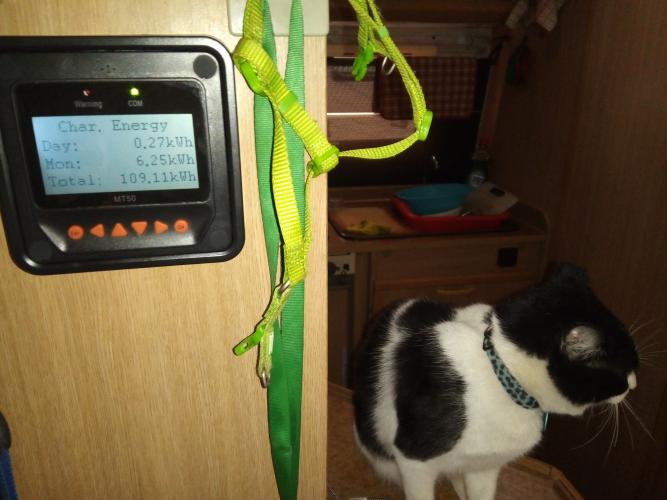

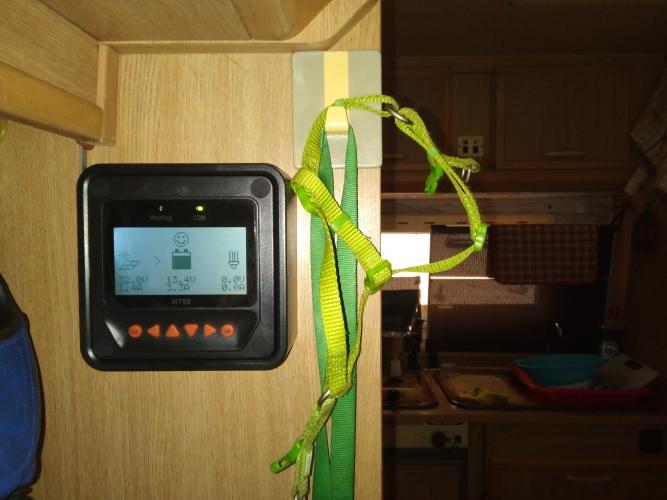

....ne approfitto per mettere la foto dell ultimo (ultimo davvero) aggeggio per il regolatore...cosi il display é sempre in vista dato che il regolatore é dentro un armadietto! L ho comprato in segreto dalla compagnadevil, ma mi ha scoperto quando lo hanno consegnatosad...ho mentito sulle spese di spedizione.hihihi...IMG_20181114_145822.jpgIMG_20181114_151512.jpg

In risposta al messaggio di Hunter85 del 14/11/2018 alle 14:45:29
Infatti non funziona…sad
le ho provate tutte, anche a eliminare l'app e a rimetterla, ma nulla, l'app cerca il controller ma non lo trova, il telefono lo trova ma non accetta la pass.crying

In risposta al messaggio di Hunter85 del 14/11/2018 alle 15:19:29
....ne approfitto per mettere la foto dell ultimo (ultimo davvero) aggeggio per il regolatore...cosi il display é sempre in vista dato che il regolatore é dentro un armadietto! L ho comprato in segreto dalla compagna, ma mi ha scoperto quando lo hanno consegnato...ho mentito sulle spese di spedizione.hihihi...
Cosa non si fa per evitare rogne con la compagna…
Ho lo stesso gatto che hai tu, è un norvegese?
Il display, che è lo stesso…, sembra funzioni normalmente con lo sdoppiatore di cui avevo postato la foto.
Saluti.
Ezio55

Inserito il 14/11/2018 alle: 20:11:10
In risposta al messaggio di ezio55 del 14/11/2018 alle 17:35:47
Cosa non si fa per evitare rogne con la compagna… Ho lo stesso gatto che hai tu, è un norvegese? Il display, che è lo stesso…, sembra funzioni normalmente con lo sdoppiatore di cui avevo postato la foto. Saluti.
laughno! É una minuscola (3.1 kg) gattina *******ina canaria...di 2 anni...l abbiamo adottata perché l anno scorso andavamo in tenda in una caletta dove c era ancheauna colonia di gatti i weekend, e abbiamo cominciato a trovarla DENTRO la tenda a dormire in mezzo a noi senza nessun motivo...siamo andati in Italia a comprare ik camper, tornati, é saltata su e non é piu scesa...svenati di veterinario per passaporto vaccini etccrying, adesso é come un cagnolino!

Potevi aspettare una risposta dell assistenza ufficiale...sull aggeggio wifi c'è un reset...sul tuo? Sono convinto che debba funzionare...ricapitolando il telefono vede  l affare, attivando il bluetooth, ma ti chiede un codice per associarlo?  per favore mi dai un link o la sigla/nome dello sdoppiatore??
Si hai ragione, potevo anche aspettare ma la pazienza non è il mio forte… e allora ho preferito, dopo avvallo della moglie naturalmente…, che mi ha visto demoralizzato, acquistare il WiFi.
Sul controller Bluetooth c'è il reset e anche quello ho provato, un secondo, 5 secondi 10 secondi… nulla.
Il telefono lo vede subito, infatti la spia Link si accende e mi da la sigla dell'apparecchio, quando lo associo VUOLE la password, non riconoscendola non lo associa e quindi anche la spia del link si spegne e l'accrocco non va.
Ti do il link dove ho acquistato il cavo adattatore RJ45, secondo me va bene, anche se l'accrocco, che ho provato anche senza questo cavo…, non connetteva, ma era acceso edil display pure.
