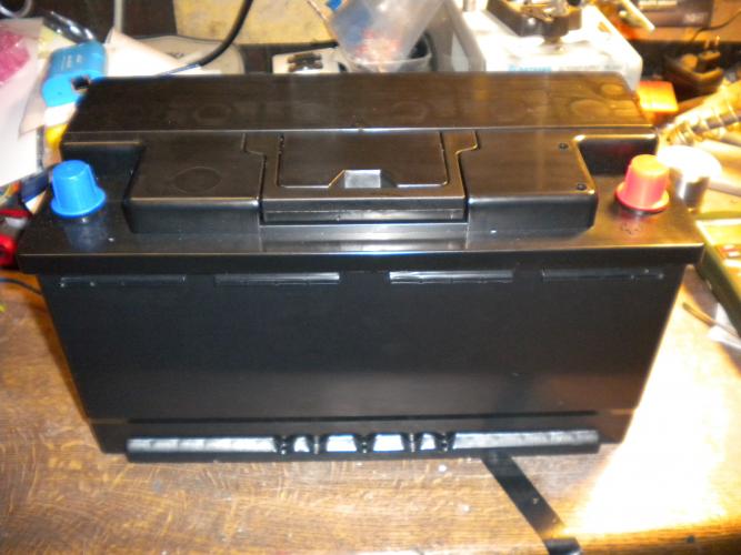

Cambiando discorso, mi è arrivata la batteria LiFePo4...DSCN6993.JPGDSCN6995.JPG

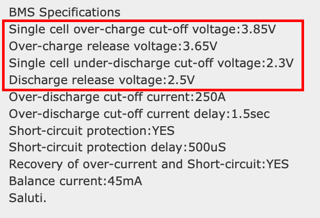

ho visto il sito litio  store hanno due batterie da 100 ah con specifiche differenti sai in cosa consiste la differenza?
Dal peso effettivo pare un pò leggerina da specifica delle winston senza BMS la90 Ah pesa circa 15kg non so se influisce sulla qualità.
https://files.i4wifi.cz/inc/_do...
Dalle specifiche che hai postato il bms stacca a 8,6V ! la batteria è già bella che andata hai fatto bene a comprare il Victronenergy bp lo avevo trovato tempora e mi pareva utile.

Ti rispondo in base a quello che so, comunque puoi contattare direttamente lo Store e Gabriele ti spiega bene tutto.
Non so dove tu abbia preso quel valore di 8,6 Volt, ma ti assicuro che a 10, 5 Volt la batteria si stacca,cosi mi è stato detto comunque posto nuovamente le caratteristiche

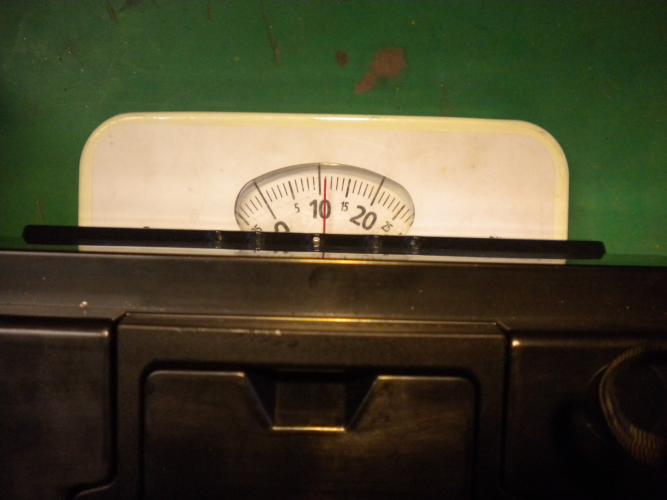

La batteria che ho acquistato è praticamente come quella bianca che vedi sul sito.
Il peso è stato preso con la bilancia pesapersone che sicuramente scarta di uno due Kg., infatti loro la danno a circa 13 Kg.

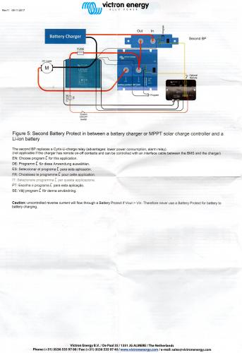

Per quanto riguarda il Battery Protection, solo dopo che mi è arrivato ho letto, sul sito non si vede…, che per poter fare un impianto adeguato probabilmente dovrò acquistarne un altro…, perché?
Perché come vedi dallo schema, allegato alle istruzioni, che inserisco e che non vedi sul sito…,
"corrente inversa incontrollata scorrerà attraverso un Battery Protect quando la V-out sarà maggiore di V-in.
Quindi non utilizzare mai unBattery Protect per ricaricare la batteria."
No comment...

Avevo letto la  specifica tecnica che avevi postato cut off 2,3 V che per 4 fa 8,6 V
ma è riferito alla singola cella e non alla batteria intera.

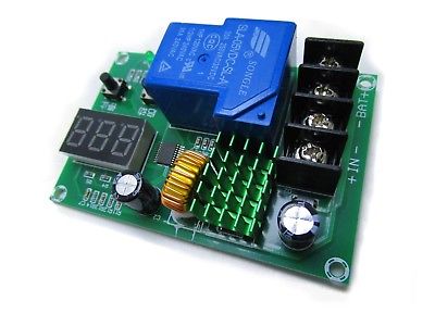

Sto usando questo per controllo tensione
https://www.ebay.it/itm/Circuit...

Alla faccia che sola. Comunque ho controllato su aliexpress per risparmiare qualcosa ma non si riesce a capire bene ed i prezzi sono simili meglio la tua. Oppure 4 celle winston che secondo me sono le migliori. Costano tantissimo
ci vorrebbe il BMS per le celle e la protezione per basso ed alto voltaggio, molti hanno messo il philippi (ma lo saprai già) avevo nel frattempo adocchiato Questo. Io sono per le celle e BMS la centralina del mio camper stacca a 11,8V e andare sotto i 10V e sopra i 16V come da specifica tecnica è davvero molto difficile! Saluti P.S. Scusate l'OT
Sicuramente acquistando determinati componenti separatamente hai maggiore qualità, ma anche maggiore spesa.
Io ho trovato questo compromesso, oltretutto non ci sono molte ditte che, fin'ora mai successo…, dovessero esserci problemi con la batteria, te la ritirano gratuitamente e la sostituiscono yes
Anche la mia centralina ha le protezioni per tensioni troppo basse/alte ma, seppur a buon prezzo, la batteria costa un botto…, quindi per 60 euro ho deciso di mettere un ulteriore sicurezza, anch'io avevo pensato al Philippi, ma costa molto...
La sorpresa è stata tanta, perché nelle specifiche che trovi in rete non è scritto nulla, addirittura nel manuale, in rete, non c'è la figura 5
http://www.media.puntoenergiash...
Quindi, o abbandono questa protezione o ne acquisto un'altra e completo l'impianto.

Ti ringrazio, ho preso questa strada perché mi sembrava un buon compromesso e vorrei riuscire a completare l'impianto.
Forse non serviva neppure…, visto che la batteria ha il BMS e la centralina, ma anche il regolatore solare, hanno delle impostazioni sulle soglie limite di tensione, quello che mi ha fatto intraprendere questo percorso, dopo aver visto cosa hanno fatto altri utenti anche di Col, è essere sicuro che effettivamente le protezioni funzionino, cosi da non rovinare anzitempo la batteria.
Nel frattempo ho scritto al venditore del Battery Protect e sentiamo cosa mi dice, anche perché spendere altri 60 euro potrebbe anche starci, ma spenderne altri 120 euro allora prendevo il Philippi.

Ti ringrazio, ho preso questa strada perché mi sembrava un buon compromesso e vorrei riuscire a completare l'impianto. Forse non serviva neppure…, visto che la batteria ha il BMS e la centralina, ma anche il regolatore
solare, hanno delle impostazioni sulle soglie limite di tensione, quello che mi ha fatto intraprendere questo percorso, dopo aver visto cosa hanno fatto altri utenti anche di Col, è essere sicuro che effettivamente le protezioni funzionino, cosi da non rovinare anzitempo la batteria. Nel frattempo ho scritto al venditore del Battery Protect e sentiamo cosa mi dice, anche perché spendere altri 60 euro potrebbe anche starci, ma spenderne altri 120 euro allora prendevo il Philippi. Saluti. Saluti.
Se riuscissi a fare il sistema che vorrei (senza esito finora) fare io, ovvero far passare tutto ciò che scarica la batteria (centralina quindi) per l uscita carico del regolatore epever(se ricordo bene hai lo stesso), questo ti offrirebbe un controllo totale sulle protezioni delle tensioni di scarica in base alle tue preferenze e con anche la compensazione per temperatura regolabile! Bisogna però risolvere i conflitti che forse si creano quando usi il caricabatterie 220 della centralina (io non lo uso mai) perché (la mia centralina mi hanno spiegato che fa cosi)passerebbe corrente inversa verso il regolatore e nel manuale di quest' ultimo non specifica se è dannoso(specifica solo di non collegare direttamente Inverter a questa uscita poiche facilmente eccedono la corrente massima supportata...
