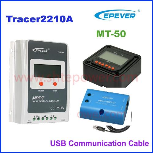

Ciao, Buongiorno,
chi di voi ha adottato questo sistema per il controllo di batteria e pannello fotovoltaico?
GRAZIE a chi mi dice come si trova.

Controllo della batteria?
Direi per il controllo solo del sistema fotovoltaico visto che la batteria viene ricaricata anche dal caricabatterie a 230.
Io metterei qualcosa sulla BS che monitorizza tutto quanto e non solo quello che proviene dal sole.

A parte lo scatolotto azzurro, è esattamente ciò che ho montato da poco più di un anno.
Rispetto al PWM precedente, con un pannello da 120 ho migliorato moltissimo la capacità di ricarica col sole. Prima non potevo misurare con precisione quindi non saprei dire di quanto ma l'autonomia estiva è totale mentre prima non lo era.
Non capisco perché bisognerebbe usare qualcos'altro per misurare la carica dalla 220; potrai vedere la corrente entrata ed uscita a prescindere dalla fonte, credo sia sufficiente anche senza distinguere se entra dal CB o dai pannelli

E' riduttivo sostenere che le possibili fonti di ricarica delle batterie siano solo il pannello e la 230V...
Secondo me l'intervento di marco emme48 considerava il caso generale, dove potresti avere anche più fonti di ricarica:
  • Pannello Fotovoltaico 1
  • Pannello Fotovoltaico 2 (magari con tecnologia diversa, per es. amorfo, e con regolatore dedicato)
  • Caricabatteria 230V
  • Efoy
  • Zeus
  • Pala eolica
  • Generatore
Ovviamente non tutti nella stessa installazione.
Nel caso particolare di Lido, che userà praticamente solo il pannello (e mai mamma ENEL), se non prevede di modificare il suo impianto e di non aggiungerci niente, forse va bene così.
Noto che la Epsolar adesso si chiama Epever, per fortuna hanno tenuto nel nome dei prodotti il marchio Tracer, altrimenti non me ne sarei accorto... Io ho un regolatore più vecchio (sempre MPPT, ma marcato Epsolar), col pannello cablato anziché con la connessione WiFi. Preferisco la connessione cablata che sospetto consumi meno, parere puramente personale.

Va anche detto che di solito i pannelini digitali da abbinare ai vari regolatori fotovoltaici hanno costi decisamente superiori agli apparecchietti da installare direttamente sulla BS.

Il costo del pannellino è superiore rispetto a un amperometro a shunt (ma neanche poi tanto: su Amazon a 32,37€ compresa sped.), però hanno anche la possibilità di agire sul regolatore, cosa comoda ad es. nel mio caso, dove l'ho spostato dall'armadio TV sopra il frigo (dov'era in origine) al garage, a mezzo m di distanza dalle batterie, con ovvio vantaggio sull'impianto stesso (cavi più corti e della sezione che voglio senza passare in spazi angusti).
Chiaro che una roba come hai realizzato tu è ancora meglio, e ti consente un monitoraggio completo anche del(lo) (s)bilanciamento di due BS... Però neanche il tuo gestisce e controlla l'MPPT. Se l'amico Lido dà uno sguardo ai thread recenti ci sono anche delle foto dell'impianto di Marco.

Grazie per le vostre risposte.
Si so per esperienza che con un amperometro con shunt ho speso meno ma, ne ho provati 3 e montati in tutti modi possibili ma non sono mai riuscito a leggere niente di serio tranne che il voltaggio sia del pannello che della batteria ma gli ampere non sanno cosa siano.
Nei giorni addietro ho finito youtube a forza di guardare il funzionamento di questo TRACER2210A con pannello MT-50, magari senza il WiFi, e visto il mio livello elettronico avrei deciso con questo:
https://it.aliexpress.com/item/...
Adesso ho un regolatore da 10€ con un pannello da 120W e devo stare attento ai consumi, se veramente funziona come mi ha detto ISAURI dovrei essere apposto.

Il prezzo di quel prodotto è decisamente appetibile: sotto i 100€, circa un 35-40% in meno che analogo prodotto venduto in Italia.
Naturalmente ci sono due incognite:
  • Tempi di consegna ed eventuale dazio che si paga (metti in conto che potrebbe essere circa 25€)
  • Scarso potere nel far valere la garanzia, con tempi biblici e costi per spedire indietro il prodotto e riceverlo riparato.
A parte queste due incognite, tutto bene.
Ad esempio guardando qua e là ho trovato lo stesso modello venduto in Italia (la versione più potente, da 30A) a pochi € in più:
https://www.amazon.it/Qaurora-C...
che potrebbe essere interessante, e lo consegnano in una manciata di giorni (anche solo 1g se sei utente prime).
Se hai tempo di aspettare, prendilo in Cina. Io prendo sempre le robe in Cina, basta avere la pazienza di aspettare...

Grazie Dash per i tuoi consigli. Nel pomeriggio ho parlato con un tecnico di un venditore di materiale per fotovoltaico e che vendono anche questa marca il quale mi ha consigliato ad occhi chiusi la mia scelta. Mi costerà qualcosa in più ma considerando la garanzia, i tempi di consegna e la competenza per eventuali problemi lo prenderò da loro.
Grazie a tutti per i vostri consigli
