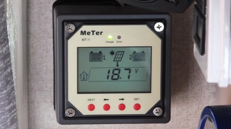

diagnostica(2).jpgForse non centra niente con il tuo modello, ma forse potrebbe anche esistere. Io ho un'altro modello di regolatore, che ha un supporto che mi da tutte le informazioni, esempio, il voltaggio che arriva dal pannello, la temperatura, il voltaggio della 1 e 2 batteria servizi, quanti ampere sta caricando per ogni batteria, quanto consumo ho attualmente sul camper, ampere prodotti totali, e molte altre informazioni utili.
