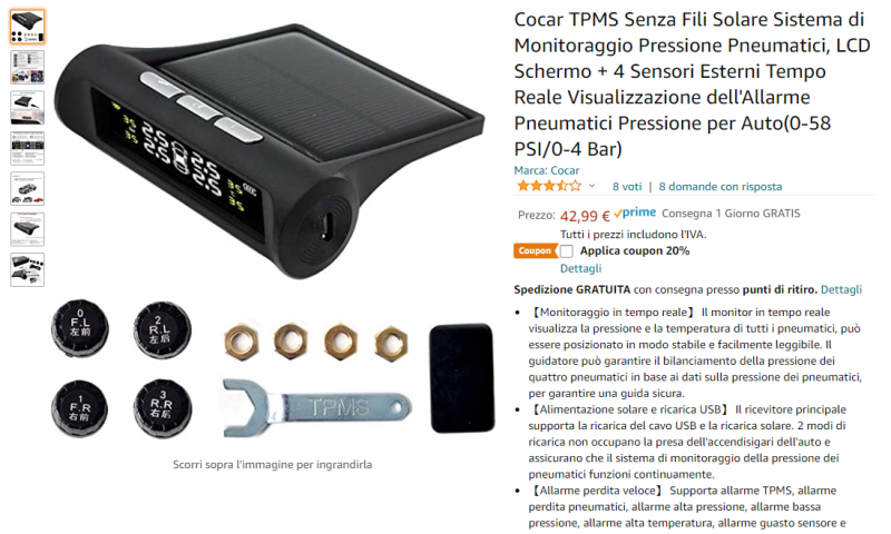

Ciao Costantino,
io ne ho presu uno da Amazon a 29,90, con ricarica solare. E' montato da 2 anni su un mansardato da 747 cm con passo da oltre 4 mt e (per quel che mi serve) funziona benissimo.
Quando lo presi io era dato per 8 atm, adesso lo danno per massimo 4 o 5 atm. uno vale l'altro, controlla solo la pressione massima rilevabile. inoltre Amazon è una garanzia in caso di difetto/malfunzionamento.
Ciao.
PS: il mio è
questo

ho giusto preso quello uguale al tuo, identico. pero mi è arrivato con le istruzioni illeggibili quindi mi dovro' inventare il settaggio

Cerca le istruzioni su internet; sono tutte simili ed il settaggio è abbastanza facile.
Al massimo mandami il tuo cellulare tramite email e ti faccio una foto alle mie istruzioni appena vado in camper.

Comunque il mio modello è uguale a quello che hai pubblicato tu

ne ho uno identico e i valori della pressione e della temperatura vengono trasmessi ad intervalli molto brevi quando l'unità centrale è attiva, display acceso che riporta i valori rilevati per ogni singolo pneumatico. Se il display, a vibrazione, si accende ma non sono riportati i valori c'è un problema di riconoscimento dei sensori. Difficilmente, a mio avviso, è da imputare alle batterie dei sensori, in questo caso per dare un problema simile, dovrebbero essere tutte completamente scariche. Per verifica prova a cambiare le batterie ad un sensore. In caso contrario prova a resettare l'unità centrale e ripeti ex novo tutta la procedura di apprendimento.

Ciao Costantino, ma hai anche tu la versione 8 bar, o quella linkata da 4 bar?
Vorrei prenderne uno anche io, ma trovo pochissime cose con quella pressione massima.
