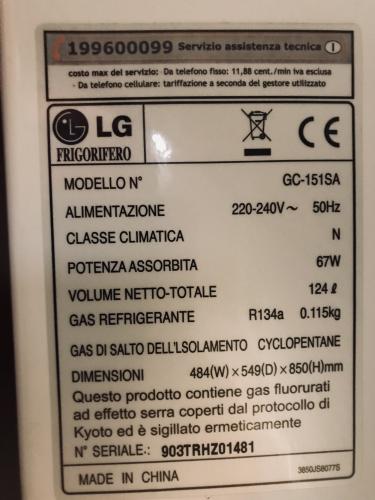

Sto provando un frigo LG a 230V con 67 Watt di consumo di targa, in effetti in 3 giorni ho potuto constatare la veridicità di quanto dichiarato dalla LG.
Il frigo è alimentato a mezzo dell'inverter, un Victron Phoenix da 800VA il quale, come dichiarato dalla casa ha una potenza con carichi misti di circa 650 Watt ed uno spunto di 1600 Watt ad una temperatura di 25° ed una batteria Agm da 100Ah Start&Stop che meglio si presta all'alto spunto (circa 700 Watt) richiesti dal compressore in fase di avvio.
In questi 3 giorni di funzionamento continuo, il frigo e tutto il resto dell'impianto, si sono comportati egregiamente, ho una discreta potenza erogata dai pannelli solari ed una buona autonomia energetica.
Tuttavia, mi balena l'idea di poter sostituire solo l'attuale compressore a 230V il quale utilizza lo stesso gas r134a del compressore a 12V.

Grazie per la spiegazione Giovanni. Sto provando un frigo LG a 230V con 67 Watt di consumo di targa, in effetti in 3 giorni ho potuto constatare la veridicità di quanto dichiarato dalla LG.  Il frigo è alimentato a mezzo
dell'inverter, un Victron Phoenix da 800VA il quale, come dichiarato dalla casa ha una potenza con carichi misti di circa 650 Watt ed uno spunto di 1600 Watt ad una temperatura di 25° ed una batteria Agm da 100Ah Start&Stop che meglio si presta all'alto spunto (circa 700 Watt) richiesti dal compressore in fase di avvio.  In questi 3 giorni di funzionamento continuo, il frigo e tutto il resto dell'impianto, si sono comportati egregiamente, ho una discreta potenza erogata dai pannelli solari ed una buona autonomia energetica.  Tuttavia, mi balena l'idea di poter sostituire solo l'attuale compressore a 230V il quale utilizza lo stesso gas r134a del compressore a 12V. È mia intenzione rimpiazzare il glorioso ma trentennale è stanco trivalente, un Electrolux RM275 da 67 litri con questo LG il quale ha le stesse misure, è solo 7 cm più profondo ma con una capacità di ben 124 litri di cui 109 per il reparto frigo e 15 di celletta freezer, non male.  Avrei sottomano un compressore a 12v completo della centralina postata in precedenza, non so se valga la pena procedere con detta sostituzione, credo che con un mesetto di utilizzo avrò una maggior chiarezza.  Ciro.
Ti dico come farei io, questo topico mi ha dato delle idee. Io per esempio cercherei un frigo che non abbia il reparto congelatore perché non mi viene in mente di congelare qualcosa in camper. Non avendo il congelatore, il frigo consuma molto di meno perché andrà in temperatura più velocemente e avrai molto più spazio per gli alimenti. Lo regolerei a 3° in estate e 5° gradi in inverno birra e vino sempre freddi! Ecco a cosa mi serve il reparto freezer nel trivalente per velocizzare il raffreddamento della bibite, ma se avessi un frigo a compressione non mi serve più il freezer. Inoltre metterei un sistema di ventilazione forzata se il frigo non l'avrebbe ventilatore massimo 0,1W.
Facendo così il frigo dovrebbe consumare la metà di un televisore.
Cosa più importante mai utilizzare frigo con gas R600a!

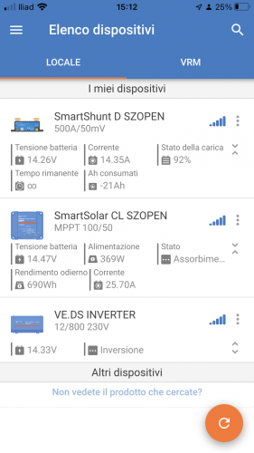

Inserito il 17/05/2023 alle: 15:49:15

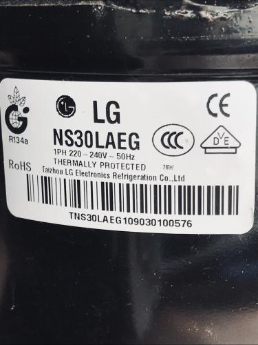

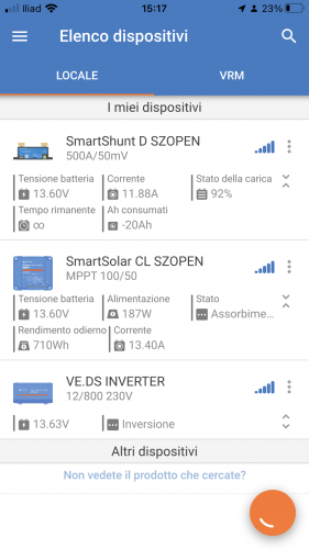

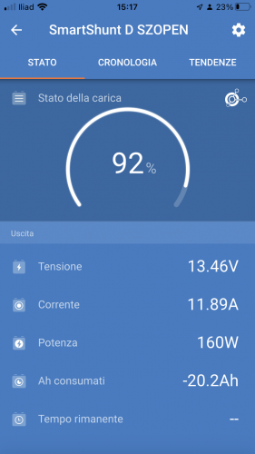

Avendo testato il corretto funzionamento del frigo a 230v per 4 giorni, ho deciso di montarlo al posto del vecchio trivalente.
I consumi sono forse un po’ alti, il compressore richiede circa 700 Watt di spunto all’avvio per meno di 2 secondi, in fase di lavoro c’è un prelievo di circa 7A compresa la conversione da inverter per 5/6 minuti, c’è di buono però che rispetto a prima, ho il doppio della capacità
Nella foto sotto, il compressore è spento:
qua invece è acceso:
resta da capire se cambiare il compressore con uno a 12V e soprattutto con quale modello, attualmente è montato questo:
e questi sono i dati di riferimento che sono riuscito a reperire, vedere alla voce NS30LAEG

Inserito il 17/05/2023 alle: 16:30:18
Quanto tempo sta acceso e spento, indicativamente con circa 20 gradi in cellula e 5 gradi interni? (o con altri valori, mi dirai tu)
Non ho capito il consumo, dagli screenshot si legge 11.88 A da spento e 14.35 A da acceso .. o interpreto in modo errato?
700 W di spunto mi sembrano parecchi, però se non ci sono abbassamenti di tensione che diano fastidio, il tempo effettivamente è limitato.
Modificato da Armando il 17/05/2023 alle 16:31:15

Inserito il 17/05/2023 alle: 22:15:09
In risposta al messaggio di Armando del 17/05/2023 alle 16:30:18
Quanto tempo sta acceso e spento, indicativamente con circa 20 gradi in cellula e 5 gradi interni? (o con altri valori, mi dirai tu) Non ho capito il consumo, dagli screenshot si legge 11.88 A da spento e 14.35 A da acceso
.. o interpreto in modo errato? 700 W di spunto mi sembrano parecchi, però se non ci sono abbassamenti di tensione che diano fastidio, il tempo effettivamente è limitato.
Posso dirti che con intorno ai 22 gradi in cellula la temperatura rilevata era di di 4,5 gradi con selettore in posizione 4 (va da 1 a 7)
Per tempi di lavoro, ho stimato intorno ai 10/12 minuti di funzionamento in un'ora, il compressore attacca in tempi variabili che vanno dai 30 ai 50 minuti.
Gli oltre 700Watt di spunto li ho visti impostando il frigo alla 7a posizione inoltre, ho visualizzato sullo shunt un prelievo di circa 20A nello stesso momento e per un paio di secondi, la temperatura nel cassetto in basso era scesa a 2,4 gradi.
Il frigo non ha un vero e proprio reparto congelatore in pratica, la celletta da 15 litri è comunicante con la parte inferiore, c'è un'apertura vicino alla luce mentre sotto c'è una vaschetta che raccoglie l'acqua in fase di sbrinamento.
Ho provato a riempire del tutto la celletta con alimenti a temperatura ambiente, dopo circa un'ora segnava -6 gradi.
Purtroppo avendo altri accessori in funzione, ho potuto stimare un consumo complessivo del frigo in 24 ore tra i 25 ed i 30Ah.
Continuerò a tenerlo d'occhio e vedere il comportamento in giorni più caldi, la classe climatica N potrebbe influire nei consumi però, ho visto che tanti frigoriferi a compressore specifici per camper hanno questa classe climatica e se non erro, non anche il tuo Cruise 85.
A proposito, che compressore monta il tuo frigo? É un Danfoss/Secop BD35F o sbaglio?

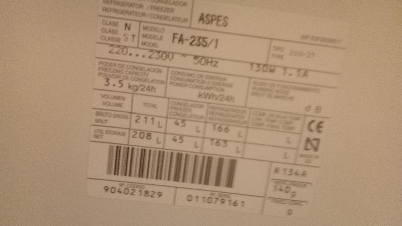

Aiutami a capire...
dice 67w ma consuma moooolto di più sembra giusto?
Ho una persona con un piccolo solare domestico a isola da 1.5kw e 6kwh di AGM.
250ah a 24v.
Un vecchio frigo che dice questo
130w, però non mette i Wh su 24 ore e dice 1.1A a 230v.
non si capisce niente.
Dopo 2 giorni di nuvolo le batterie alle 7 di mattina erano 22.8v..cioe come 11.4v se fosse una da 12v.
Con solo il frigo acceso.
Devo capire se sono le batterie rovinate in 10 mesi o questi strani consumi di questi frigo.
Comunque il frigo che hai messo consuma veramente molto. Non lo vedo un gran guadagno rispetto al trivalente. In mia opinione...
vero che hai un botto di solare ma la notte stressi molto le batterie no,? Forse sarebbe a posto per litio ma non so con batterie AGM..

Aiutami a capire... dice 67w ma consuma moooolto di più sembra giusto? Ho una persona con un piccolo solare domestico a isola da 1.5kw e 6kwh di AGM. 250ah a 24v. Un vecchio frigo che dice questo 130w, però non mette
i Wh su 24 ore e dice 1.1A a 230v. non si capisce niente. Dopo 2 giorni di nuvolo le batterie alle 7 di mattina erano 22.8v..cioe come 11.4v se fosse una da 12v. Con solo il frigo acceso. Devo capire se sono le batterie rovinate in 10 mesi o questi strani consumi di questi frigo. Comunque il frigo che hai messo consuma veramente molto. Non lo vedo un gran guadagno rispetto al trivalente. In mia opinione... vero che hai un botto di solare ma la notte stressi molto le batterie no,? Forse sarebbe a posto per litio ma non so con batterie AGM.. Io oggi a tardo pomeriggio dopo una giornata con 28 gradi all ombra avevo -18.1 nel congelatore... elettrico. Sul trivalente di 32 anni intendo...
Forse non hai capito o forse non mi sono spiegato bene.
Ora il frigo mi consuma poco piu` di 1Ah ogni ora di funzionamento, in pratica, circa 25/30Ah ogni 24 ore di funzionamento continuo a 230V.
Il trivalente a 230V consumava 10Ah ogni ora di funzionamento in 24 ore erano circa 240Ah.
I valori riportati sulla targhetta del frigo da te postata, credo siano in linea per un frigo da oltre 200 litri.
Se leggi bene, ho detto che nella celletta congelatore del frigo ho misurato una temperatura di -6 gradi dopo un`ora che l`avevo stracaricato di cose a temperatura ambiente che al momento era circa 22 gradi.
Domani provo a misurare a quanto scende la temperatura all`interno della celletta, sara` vuota e con il selettore impostato su 7 cioe`, alla sua massima potenza.
La batteria non credo venga stressata piu` di tanto, hai presente le automobili con Start&Stop?
Ecco, il funzionamento e` quasi simile.
Il tuo amico si e` ritrovato a secco alle 7 del mattino del terzo giorno, dopo 2 giorni di nuvolo non significa nulla, i pannelli potrebbero aver ricaricato tanto, poco o addirittura niente.
Sei/Siete in grado di quantificare quanti kWh effettivi ci siano dentro le batterie, anche se qualsiasi strumento ne indichi un SoC al 100% non e` detto che siano ancora 6 kWh e questo, lo sai molto bene.

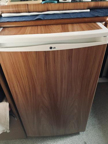

Si, dei consumi sono abbastanza soddisfatto, per l`isolamento al momento ho solo messo del nastro americano giusto per tappare, vedro` con calma cosa potra` servire.
Sulla griglia superiore "fissa" ho ancora montate le 2 ventole da 12 cm che prima aiutavano molto il 3V, gli avevo montato anche un termostato per l`attivazione e sono collegate al vecchio interruttore sulla centralina che prima dava consenso al frigo per il funzionamento a gas.
Per la griglia inferiore "apribile" invece, ho ancora la copertura originale in polistirolo da mettergli all`interno,  ogni ulteriore suggerimento sara` sicuramente utile.
Devo capire bene quale compressore utilizzare, quello attuale e` dichiarato 3,0cc o almeno cosi` ho letto sulla scheda precedentemente postata.
Ho trovato un Sikelan da 3,5cc a 12V, una "cinecopia" del tuo Danfoss, costa 130 euro completo di centralina, mentre a 180 euro, sempre completo di centralina, costa la "cinecopia del BD50f" che forse per un frigo da 124 litri potrebbe essere piu` indicato, non so`.

Forse non hai capito o forse non mi sono spiegato bene. Ora il frigo mi consuma poco piu` di 1Ah ogni ora di funzionamento, in pratica, circa 25/30Ah ogni 24 ore di funzionamento continuo a 230V. Il trivalente a 230V consumava
10Ah ogni ora di funzionamento in 24 ore erano circa 240Ah. I valori riportati sulla targhetta del frigo da te postata, credo siano in linea per un frigo da oltre 200 litri. Se leggi bene, ho detto che nella celletta congelatore del frigo ho misurato una temperatura di -6 gradi dopo un`ora che l`avevo stracaricato di cose a temperatura ambiente che al momento era circa 22 gradi. Domani provo a misurare a quanto scende la temperatura all`interno della celletta, sara` vuota e con il selettore impostato su 7 cioe`, alla sua massima potenza. La batteria non credo venga stressata piu` di tanto, hai presente le automobili con Start&Stop? Ecco, il funzionamento e` quasi simile. Il tuo amico si e` ritrovato a secco alle 7 del mattino del terzo giorno, dopo 2 giorni di nuvolo non significa nulla, i pannelli potrebbero aver ricaricato tanto, poco o addirittura niente. Sei/Siete in grado di quantificare quanti kWh effettivi ci siano dentro le batterie, anche se qualsiasi strumento ne indichi un SoC al 100% non e` detto che siano ancora 6 kWh e questo, lo sai molto bene. Ciro.
Per vedere quanto c'è nelle batterie devo andare a fare un test di scarica a batterie piene e pannelli staccati.
Lui e la compagna non capiscono niente di queste cose.
Però 2 batterie con 8 mesi dovrebbero avere ancora il 100% della capacità.
Dovrebbero mantenerlo per circa 80% della vita.

Inserito il 18/05/2023 alle: 10:54:03
In risposta al messaggio di Hunter85 del 18/05/2023 alle 10:18:01
Per vedere quanto c'è nelle batterie devo andare a fare un test di scarica a batterie piene e pannelli staccati. Lui e la compagna non capiscono niente di queste cose. Però 2 batterie con 8 mesi dovrebbero avere ancora il 100% della capacità. Dovrebbero mantenerlo per circa 80% della vita. Ora rileggo il tuo resoconto sul frigorifero. Avrò capito male.
E faresti bene a farlo, solo un frigo non puo` consumare cosi` tanto, per quanto vecchio ed oneroso possa essere non credo superi un consumo di 250kWh annui.
Con 6kWh di batterie ed i pannelli completamente staccati, il solo frigo dovrebbe rimanere in funzione se non una decina di giorni, almeno una settimana.
Pero`, non mi tornano i conti, voglio dire, hai detto:
6kWh di AGM
250Ah a 24V
Con solo 2 Batterie?
Ciro.
