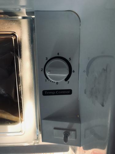

"Stamattina al risveglio, alle 8,  segnava 2,7 gradi, troppo freddo, l`ho spostato sulla posizione 3  e adesso segna 3,4 gradi.
Ora lo passo sul 2, non voglio avere temperature troppo basse"

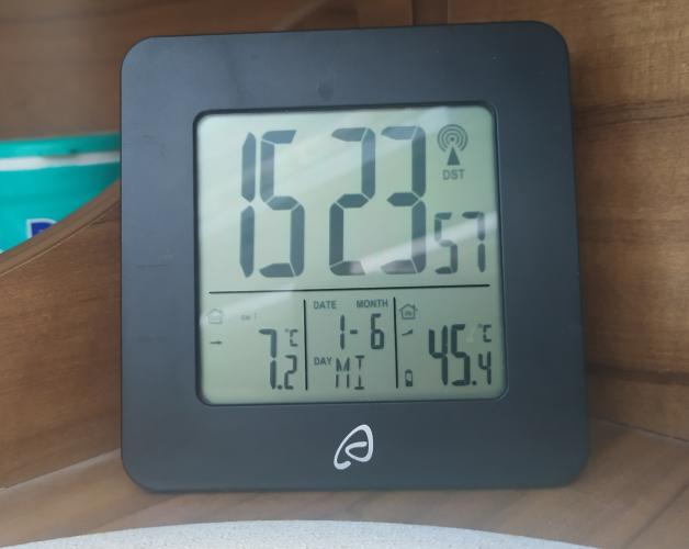

Io lo tengo tendenzialmente a 5 gradi interni. La celletta va sui -15⁰, oscillante +-2⁰ circa.
Se c'è molto caldo (tipo camper al sole per ore) magari il frigo non ce la fa e la T interna cresce un po', infatti il compressore aumenta un po' le fasi di attività ma non di molto e si intervalla sempre con pause (forse ha anche dei vincoli di temperatura di lavoro, o altro, oltre alla semplice logica on/off del termostato)  .. ad es. qui dopo 4-5 ore sotto il sole al parcheggio di Dubrovnik, camper chiuso x l'antifurto volumetrico ..
... si era stabilizzato sui 7 gradi, poi ripartendo e scendendo la T del camper dai 45⁰ a valori più normali tipo 35-36⁰ era tornato sui 5⁰ a cui è settato il termostato.

Szopen: Stamattina al risveglio, alle 8,  segnava 2,7 gradi, troppo freddo, l`ho spostato sulla posizione 3  e adesso segna 3,4 gradi. Ora lo passo sul 2, non voglio avere temperature troppo basse Io lo tengo tendenzialmente
a 5 gradi interni. La celletta va sui -15⁰, oscillante +-2⁰ circa. Se c'è molto caldo (tipo camper al sole per ore) magari il frigo non ce la fa e la T interna cresce un po', infatti il compressore aumenta un po' le fasi di attività ma non di molto e si intervalla sempre con pause (forse ha anche dei vincoli di temperatura di lavoro, o altro, oltre alla semplice logica on/off del termostato)  .. ad es. qui dopo 4-5 ore sotto il sole al parcheggio di Dubrovnik, camper chiuso x l'antifurto volumetrico .. ... si era stabilizzato sui 7 gradi, poi ripartendo e scendendo la T del camper dai 45⁰ a valori più normali tipo 35-36⁰ era tornato sui 5⁰ a cui è settato il termostato.
Anche 7 gradi sono un`ottima temperatura per la conservazione di pochi alimenti ma misti.
Acqua e bibite o birra sono comunque gradevoli sopratutto, se fuori ci sono 45 gradi.
Ho un termostato simile al tuo e sto facendo le varie prove, nel pomeriggio svuotero` la celletta freezer e provo a misure ad intervalli di una o due ore le varie posizioni fino a sera.

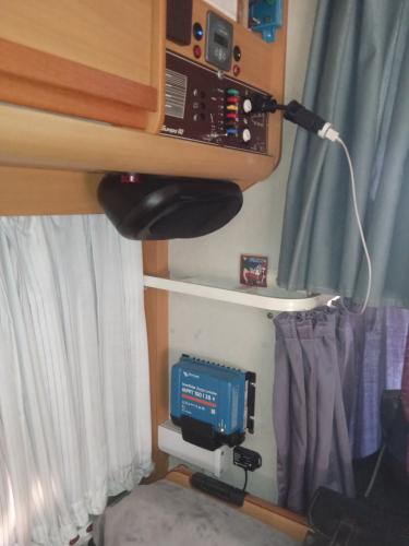

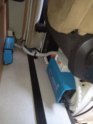

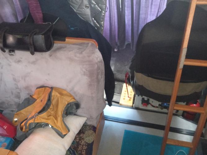

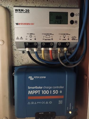

Il solo regolatore da 50A ha ragggiunto temperature anche di 50 gradi durante l`utilizzo di un condizionatore da 5000BTU, non mi sognerei mai di metterlo stipato in un vano di pochi cm cubici, a meno che in quel vano mia moglie non decida di cuocervi qualche torta o del pane.
Li ho messi accanto alla finestra sullo stesso lato del frigo e ingresso cellula, all`esterno c`e anche la veranda che nel caso, potrebbe fare un po` d`ombra eppoi, posso sempre "nasconderli" con la tendina.
In basso, c`e la dinette piccola e sotto il tavolo ho messo l`inverter in una posisizione vedo non vedo, accanto ad esso e` facilmente raggiungibile anche il differenziale 2P il quale, ho preferito montarlo perche` a bordo utilizzo accessori come il frigo che hanno nella spina il contatto della massa.
Tornando al frigo, stamattina segnava 4,8 gradi, molto bene, sinceramente ero un po` stanchino, alla sera o al mattino parti, fermati, il frigo sta andando a gas, passalo a corrente, arrivi a sera e rimettilo a gas, piove, teniamolo ancora un po` a 230V un paio d`ore, continua a piovere rimettiamolo a gas, eKKeKKaZZZ. BASTA!
moglie non decida di cuocervi qualche torta o del pane. Li ho messi accanto alla finestra sullo stesso lato del frigo e ingresso cellula, all`esterno c`e anche la veranda che nel caso, potrebbe fare un po` d`ombra eppoi, posso sempre nasconderli con la tendina. In basso, c`e la dinette piccola e sotto il tavolo ho messo l`inverter in una posisizione vedo non vedo, accanto ad esso e` facilmente raggiungibile anche il differenziale 2P il quale, ho preferito montarlo perche` a bordo utilizzo accessori come il frigo che hanno nella spina il contatto della massa. Tornando al frigo, stamattina segnava 4,8 gradi, molto bene, sinceramente ero un po` stanchino, alla sera o al mattino parti, fermati, il frigo sta andando a gas, passalo a corrente, arrivi a sera e rimettilo a gas, piove, teniamolo ancora un po` a 230V un paio d`ore, continua a piovere rimettiamolo a gas, eKKeKKaZZZ. BASTA!  Ciro.
Hahaha anche io ho sfruttato la tendina della cabina laugh
Lemaltre aggiunte sono semi nascoste
Già se hai la moglie e ti ha permesso di avere apparecchiature elettriche a vista è una fortuna wink
Si passare da elettrico a gas è 2 palle... soprattutto in viaggio di notte o se piove...
In realtà ho imparato a sbattermene e al benzinaio o per qualche commissione veloce lo lascio elettrico fino a ripartenza perché alla fine 11/ 12A per mezzo ora o 1 ora me li posso permettere anche di notte.
