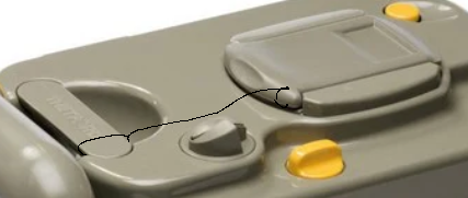

Ciao Giovanni,
è un problema che ho avuto già dall'inizio quando comprai il camper usato.
Ricordo che in Francia nel 2012, ad uno degli svuotamenti, per poco non finiva in modo irrecuperabile, nel buco di una ventina di cm di uno scarico per cassette.
Da allora, ho fatto un piccolo foro da 1-2mm sulla piastra, e l'ho legata con un filo da pesca alla maniglia superiore, quella più vicina alla piastra.
Da allora mi ha salvato in alcune occasioni. Dopo qualche anno ho sostituito la guarnizione e da allora non è mai uscita accidentalmente, ma ho continuato a tenerla legata.
