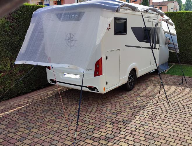

Inserito il 07/07/2024 alle: 11:08:17
24/08/2008 16079
Inserito il 07/07/2024 alle: 11:33:44
In risposta al messaggio di Verdone55 del 07/07/2024 alle 11:08:17
Ecco il mio ancorato a dovere.
Diciamo che è sempre meglio di niente, temo che se viene grossa, serva a poco, se poi di lato...non protetto.
Io ho il telo Fiamma, gli avevo fatto dei distanziatori, probabilmente anche con quello, è sempre meglio del niente, ma questo genere di coperture hanno molte complicazioni nel togliere e mettere, ora mi trasferirò e metterò il camper tra 2 muri, ideale per una rete, devo trovare qualcosa di molto valido, non deve cedere per eventuale troppo peso.

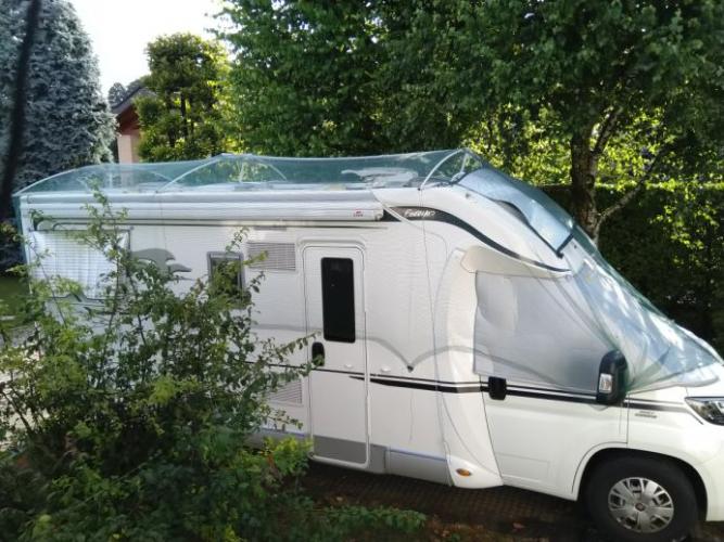

Inserito il 18/07/2026 alle: 22:51:04
Io mi sono autocostruito questo nella foto con tubi in plastica (quelli per impianto elettrico a vista) diametro 25 per la base e diametro 16-20 per gli archi e rete antigrandine da giardino.
Tempo d montaggio circa 30 minuti salendo sul tetto. Per grandine fino e 2-3 cm funziona ( tendendo bene la rete con elastici la grandine rimbalza via) ho paura che con le palle da tennis abbia delle difficolta.  Sotto la rete per una ulteriore protezione sul cupolino ho un tappetino tagliato da  un rotolo dello stesso materiale che si utilizza per le schermature termiche. sui vetri metto la copertura larcos.  Tra la rete e il tetto ci sono circa 30-35 cm e sulla parte anteriore tra rete e vetro ci sono almeno 20 cm.
Se puo interessare posso mettere dei dettagli.

Inserito il 21/07/2026 alle: 21:46:22
In risposta al messaggio di Giusassi54 del 18/07/2026 alle 22:51:04
Io mi sono autocostruito questo nella foto con tubi in plastica (quelli per impianto elettrico a vista) diametro 25 per la base e diametro 16-20 per gli archi e rete antigrandine da giardino. Tempo d montaggio circa 30 minuti
salendo sul tetto. Per grandine fino e 2-3 cm funziona ( tendendo bene la rete con elastici la grandine rimbalza via) ho paura che con le palle da tennis abbia delle difficolta.  Sotto la rete per una ulteriore protezione sul cupolino ho un tappetino tagliato da  un rotolo dello stesso materiale che si utilizza per le schermature termiche. sui vetri metto la copertura larcos.  Tra la rete e il tetto ci sono circa 30-35 cm e sulla parte anteriore tra rete e vetro ci sono almeno 20 cm. Se puo interessare posso mettere dei dettagli.
anni fa ho avuto la brutta esperienza di vedere la mia auto (seminuova) danneggiata in modo irreversibile da una grandinata e credo di poter dire che la soluzoine che hai trovato difficilmente reggerebbe. spero naturalmente che non capiti di metterla alla prova
io stavo pensando a un'autocostruzione parziale, che potrebbe in parte replicare la copertura commerciale ma con differenze a mio avviso vantaggiose a condizione di avere spazio per stivare i materiali (non certo in camper, ma in una cantina o simili)
in pratica pensavo a una rete antigrandine tagliata a misura e nella quale a ogni 70/80 cm (indicativamente) è ricavata, piegando e cucendo opportunamente la rete, una sorta di "tasca" del diametro di circa 10 cm.
in queste tasche potrebbero essere sistemati quei tubi in PVC arancioni che si trovano in ogni brico
essi sono rigidi e tengono quindi ben aperta la rete.  esistono di tanti diametri, ma quello da 10 cm terrebbe la rete sollevata dal camper.  essendo tondi la loro superficie di contatto con il tetto del camper sarebbe piuttosto contenuta, il che dovrebbe limitare il ristagno di acqua.
sempre perchè ridigi sarebbe anche possibile, volendo, inclinarli.
i tubi dovrebbero essere di circa 2.5 metri di lunghezza per sporgere un po' lateralmente, così da proteggere le fiancate
in teoria le "tasche" (che sarebbero in pratica di forma cilindrica per accogliere i tubi) potrebbero anche essere chiuse da una delle due estremità per impedire che i tubi possano uscire da quel lato.  questo solo al fine di avere 2 possibilità di montaggio dell'intero accrocco:  si potrebbe sia prima stendere il telo e poi con una scala a bordo camper infilare i tubi uno dopo l'altro; oppure il telo potrebbe essere steso e "intubato" a terra e poi sollevato (bisognerà essere in 2) e adagiato. Nel fare questa operazione difficilmente si terrà il telo sempre in orizzontale e qiundi la chiusura da un lato impedisce ai tubi di scappare via.
chiaramente la rete tagliata e cucita su misura bisogna comprarla da un retificio, quindi l'autocostruzione è parziale
ah, la rete nel perimetro dovrà avere occhielli per essere fissata con cinghie e corde dovunque si possa
essendo rete non dovrebbe fare troppa vela con il vento
nei periodi meno tempestosi, volendo, la rete potrebbe essere a sua volta coperta con un telo impermeabile (questo sì che farebbe vela in caso di tempesta) che farebbe da copertura impermeabile che, però, sta sollevata dal camper e si evita il ristagno di umidità
idea ancora da affinare e non so quanto possa costare la rete, che ovviamente sarebbe la parte costosa.  i tubi in pvc costano 4 soldi e si trovano dovunque
