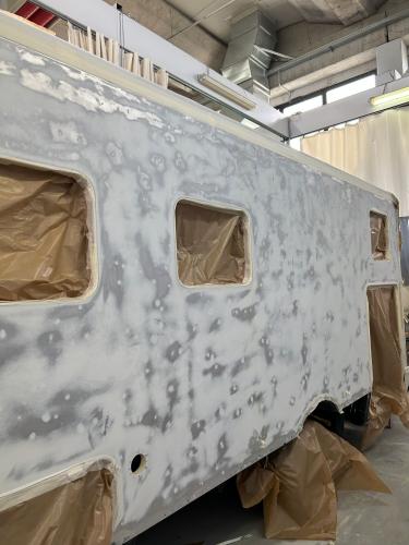

In pratica un camper quasi fatto di stucco che poi va riverniciato, mi chiedo in aggiunta se la grandine ha colpito solo quella parete, ne dubito. Ma i camper Wingamm che sono fatti in vetroresina come le barche hanno questo problema con la grandine? Avevo un mezzo con cupolino in vetroresina, presi una grandinata quelle grosse,mi ammacco il cofano che dovetti aggiustare e riverniciare ma il cupolino neppure un graffio.

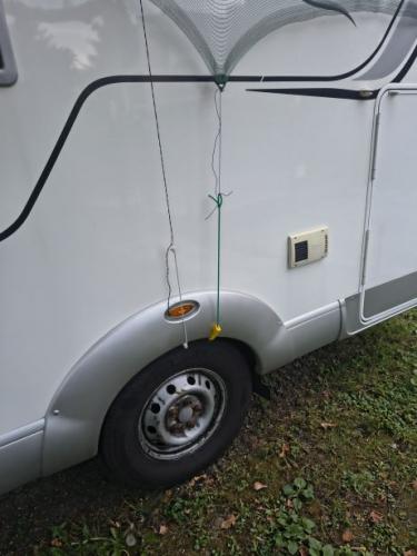

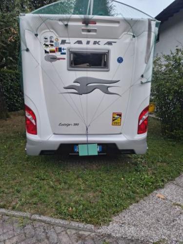

spero di riuscire a spiegarmi. ti lallego alcune foto dove si vede che utilizzo delle corde + degli elastici che danno la tensione alla rete.rete%20fondo%20rid2.jpg foto del retro. Come si vede ci sono delle cordicelle a raggiera che finoiscono in un elastico da 9mm agganciato sotto al camper.

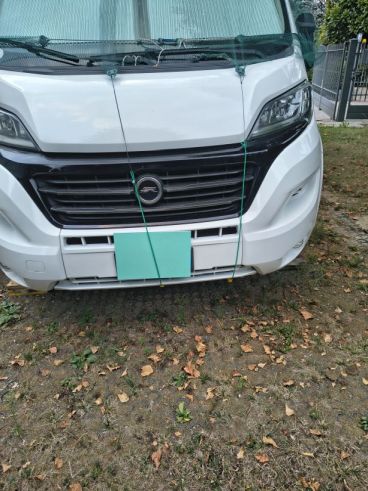

rete%20fronte%20rid2.jpg foto del fronte. qui uso almeno 3 cordini + elastici da 4-5 mm  aggangiati sotto il paraurti,
rete%20lato%20rid.jpg sul lato stesso sistema. un cordino (quello più sottile) tiene in posizione l'arco in tubolare, mentre quello con elastico da4-5mm mantiene tesa la rete antigrandine.Considera che va messo un cordino almeno ogni metro e mezzo. Poi dipende dal profilo del camper. spero possano esserti di aiuto. saluti
