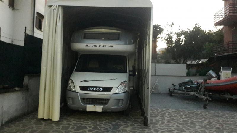

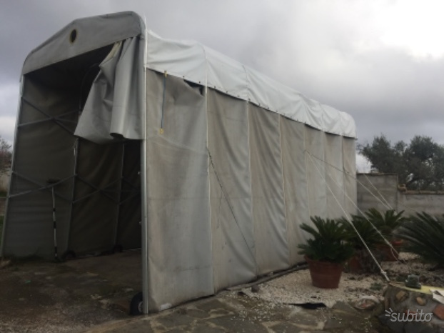

Io per il mio ho risolto con una copertura integrale retrattile su ruote,Copertura%20Kreos.jpg
Laikista x passione

In risposta al messaggio di Robir del 24/07/2020 alle 16:42:07
Bello ed efficace. Puoi mettere qualche link? Prezzo?

Robir
Robir
24/02/2007 7856
Inserito il 29/07/2020 alle: 13:33:32
In risposta al messaggio di Dbdcm 5 del 28/07/2020 alle 23:22:48
Questi alcuni link,
la mia copertura è della ditta In Tenda, trovata usata in condizioni d'abbandono su Subito ho riutilizzato la struttura in alluminio e fatti fari i teli in tessuto oscurante 8/8 da una ditta di Roma, tra struttura, teli, ruote ecc..alla fine mi è costata poco più di 2500
comunque se cercate si trovano usate, stesso periodo ne avevo trovata un altra in Umbria
https://www.amaprotezionisolari...
https://www.tensomarket.it/cope...
http://www.intenda.it/caravan-b...

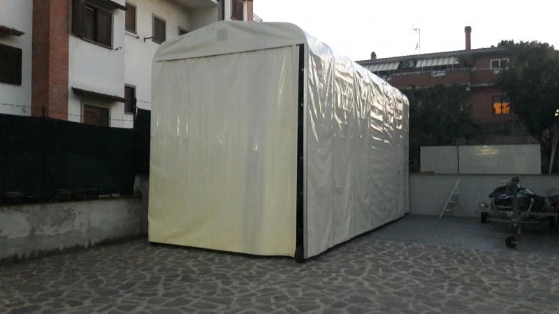

Due curiosità: la struttura del Robir è resistente al vento, ovvero rimane ben ferma? Non c'era un problema di condensa con quel tipo di copertura chiusa? Per tettoie come quella del celeserpi a me pare che non occorra un particolare permesso, poichè imbullonata alla base e quindi removibile.
Bruno

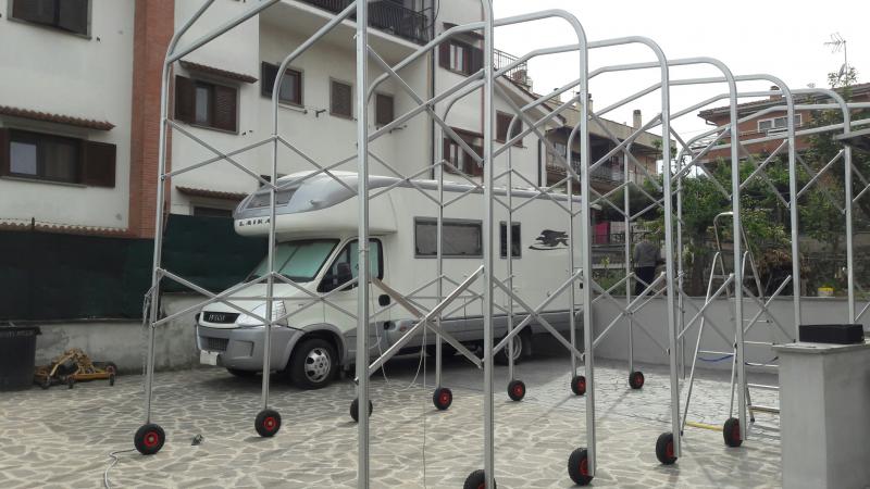

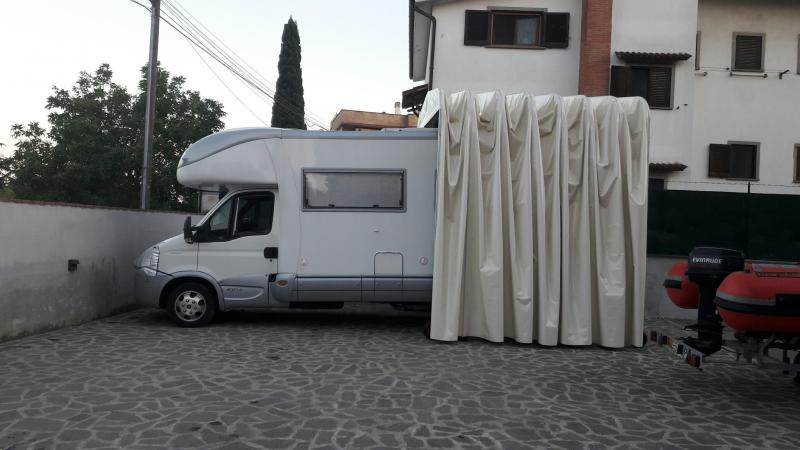

Inserito il 29/07/2020 alle: 15:33:05
In risposta al messaggio di ecostar del 29/07/2020 alle 14:12:38
eccellente scelta Robir e hai avuto anche una butta di cxxo , toglimi una curiosità , dopo averla posizionata se non si volesse usare i tiranti che sono sempre un ingombro aggiunto con cosa e dove si potrebbe bloccare  mario
La struttura tra gli archi ha delle x che si nuovono a pantografo di cui una parte fissa l'altra scorrevole, immaginala chiusa, le ruote si toccano tra loro basta bloccare le x con una cinghia, aperta ha dei tiranti tra una x e l'altra a scatto,
se t'interessa posso mandarti il manuale in pdf

Inserito il 29/07/2020 alle: 16:23:56
In risposta al messaggio di Robir del 29/07/2020 alle 15:33:05
La struttura tra gli archi ha delle x che si nuovono a pantografo di cui una parte fissa l'altra scorrevole, immaginala chiusa, le ruote si toccano tra loro basta bloccare le x con una cinghia, aperta ha dei tiranti tra una x e l'altra a scatto, se t'interessa posso mandarti il manuale in pdf
grazie Robir , quindi fissarlo a terra con delle cinghie a cricchetto non sarebbe un gran problema , ho chiesto perchè interesserebbe a un mio caro amico di zona cui gli ho appena fatto acquistare un camper e fissarlo con dei tiranti laterali per lui sarebbe un problema di spazio usifruibile di passaggio , non è ancora registrato su COL ma presto arriverà , invece di essere a spasso con il camper è quì vicino a mè che sta apprendendo come funziona COL , ti ringrazio anche per il manuale ma non credo serva più di tanto ma nel caso servisse te lo chiederò , ora incomincia la ricerca di un buon usato magari anche senza telo o con telo rovinato , vicino a noi c'è una azienda che fa teloni vari e non avrebbe problemi , il sistema per fissare la struttura in verticale sicuramente la troviamo magari con dei pesi di qualche quintalata appoggiati a terra per fissare le cinghie

Inserito il 29/07/2020 alle: 16:30:24
In risposta al messaggio di bruno it del 29/07/2020 alle 15:19:14
Due curiosità: la struttura del Robir è resistente al vento, ovvero rimane ben ferma? Non c'era un problema di condensa con quel tipo di copertura chiusa? Per tettoie come quella del celeserpi a me pare che non occorra un particolare permesso, poichè imbullonata alla base e quindi removibile. Bruno
removibile ma se non vado errato su ruote , imbullonata sui plinti per alcuni comuni potrebbe essere definita come fissa
 , condensa interna proprio non direi ma chi meglio di Robir che la sta utilizzando potrebbe specificarlo , chiaramente tutta la struttura e telo devono essere ben fissi altrimenti al primo temporale se ne vanno dove tira vento

Robir
Robir
24/02/2007 7856
Inserito il 29/07/2020 alle: 16:35:43
In risposta al messaggio di ecostar del 29/07/2020 alle 16:23:56
dei tiranti laterali per lui sarebbe un problema di spazio usifruibile di passaggio , non è ancora registrato su COL ma presto arriverà , invece di essere a spasso con il camper è quì vicino a mè che sta apprendendo come funziona COL , ti ringrazio anche per il manuale ma non credo serva più di tanto ma nel caso servisse te lo chiederò , ora incomincia la ricerca di un buon usato magari anche senza telo o con telo rovinato , vicino a noi c'è una azienda che fa teloni vari e non avrebbe problemi , il sistema per fissare la struttura in verticale sicuramente la troviamo magari con dei pesi di qualche quintalata appoggiati a terra per fissare le cinghie  mario
Il vecchio propietario dietro indicazione della casa aveva messo a mò di binario delle putrelle a U sotto le ruote volendo si possono fare dei tiranti da li, quando riuscite a trovarla far fare i teli in tessuto di pvc oscurante costa un 30% in più di un telo normale in pvc ma la differenza che non passi la luce diurna è notevole per una temperatura di 10° in meno dell'esterno

In risposta al messaggio di Robir del 29/07/2020 alle 16:35:43
con la ditta vicino a noi che fa tutti i tipi di teli e teloni ho avuto esperienza diretta qualche anno fa per i teli delle verande di casa mia , tutt'altra faccenda e qualità decisamente superiori ai teli originali che tra l'altro non erano teli della grande distribuzione e sono durati 8 anni poi hanno incominciato a screpolarsi , questi come minimo faranno il doppio , li ho pagati salati ma li valgono tutti  , anche i vari camionisti che hanno fatto ricentinare i loro mezzi sono pienamente soddisfatti , dai la qualità si vede e si paga , per il fissaggio della struttura sto preparando un mio progettino con dei plinti , un piccolo escavatore non mi manca e neanche un buon muratore anche se potremmo farli da noi

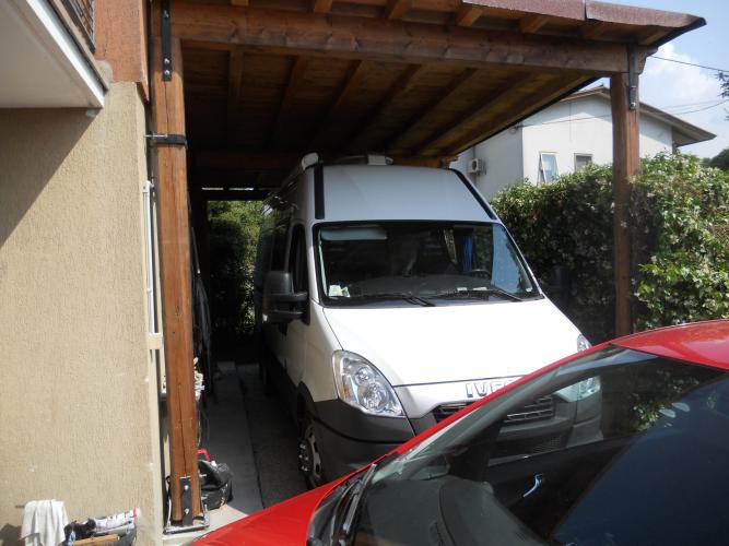

questa è la mia tettoia rigorosamente costruita in fai da te con mio figlio x il peso travi , naturalmente è accatastata ( costo 2500 )e adesso volendo potrei costruirla in muratura ma è talmente stabile che non ci penso ,il tutto è bloccato a terra con piastre annegate nelle fondamenta da 70x70 x 70 x ogni pilastro  ( 6 ) in legno da 20x20cm con traversi al soffitto da 10x10 cm ( 8 ) ricoperto il tutto con perline da 20 mm e guaina ardesiata che ricopre il tutto completa di scarico acqua e teli in pvc a protezione , naturalmente con luce e acqua disponibili . la spesa x l'intero costo sostenuto  piastre , cemento e sabbia , tiranti inox ,copertura e scarichi  e legno tra nuovo e travi usate è stata di circa 800 euro . contento è sotto casa pronto x partire quando voglio .
nella foto mancano i teli in pvc ma ora è riparato con telo scorrevole anche sul davanti .

Inserito il 29/07/2020 alle: 17:13:48
In risposta al messaggio di marinox del 29/07/2020 alle 17:07:58
,il tutto è bloccato a terra con piastre annegate nelle fondamenta da 70x70 x 70 x ogni pilastro  ( 6 ) in legno da 20x20cm con traversi al soffitto da 10x10 cm ( 8 ) ricoperto il tutto con perline da 20 mm e guaina ardesiata che ricopre il tutto completa di scarico acqua e teli in pvc a protezione , naturalmente con luce e acqua disponibili . la spesa x l'intero costo sostenuto  piastre , cemento e sabbia , tiranti inox ,copertura e scarichi  e legno tra nuovo e travi usate è stata di circa 800 euro . contento è sotto casa pronto x partire quando voglio . nella foto mancano i teli in pvc ma ora è riparato con telo scorrevole anche sul davanti . carlo
ottimo lavoro complimenti , stai confermando che va accatastata quindi non mi sbagliavo
