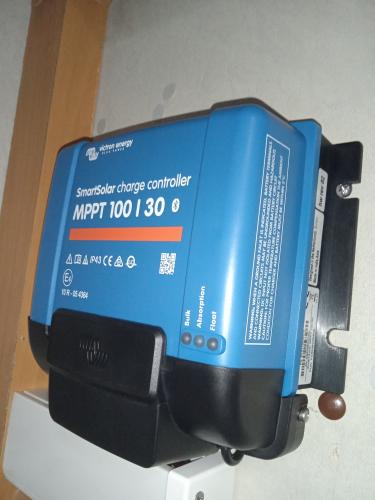

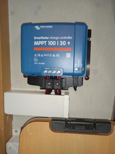

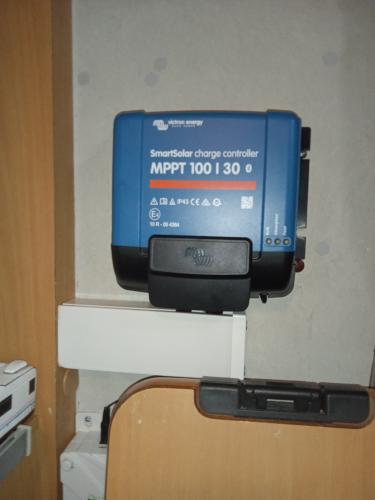

Buonasera, ho acquistato a prezzo  scontato (20 euro, comunque tanto) questo accessorio per i regolatori mppt victron in un negozio di un conoscente.
Il prezzo pieno è assirdo ai limiti del furto,come tutti gli accessori victron.
Comunque lo segnalo.
https://www.victronenergy.it/ac...

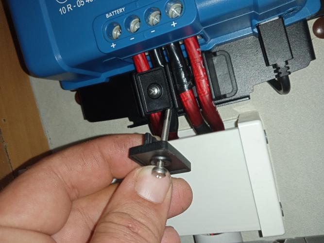

Serve a coprire i morsetti e lmuscita cavi e a bloccare i cavi con delle piastrine a vite in modo che il vero morsetto sia sottoposto a meno stress.
In realtà penso che la vera funzione sia quella di isolare i morsetti pannelli quando le tensioni cominciano a essere pericolose oltre 60v e fino a 250v in questi modelli. Quindi cosa rara su un camper, salvo 2 pannelli da 72 celle in serie o 2 da 108/120/144 mezze Celle in serie.
Comunque ha anche una funzione estetica.
IMG_20221031_210310(1).jpgIMG_20221031_210635_1(1).jpgIMG_20221031_201425_1.jpgIMG_20221031_211715_1(1).jpgÈ composto da 4 parti.
Una piastra di acciaio che si avvita dietro e serve da supporto al ferma cavi, alle 2 piastrine e poi alla mascherina di copertura in plastica.

Io personalmente non le metterei mai quelle due vite in mezzo ai cavi, Ti posso quasi assicurare che con le vibrazione prima o poi ferirai i cavi e andrà a corto circuito. Semmai metti  solo il coperchio che é veramente estetico.

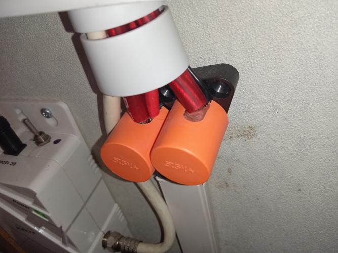

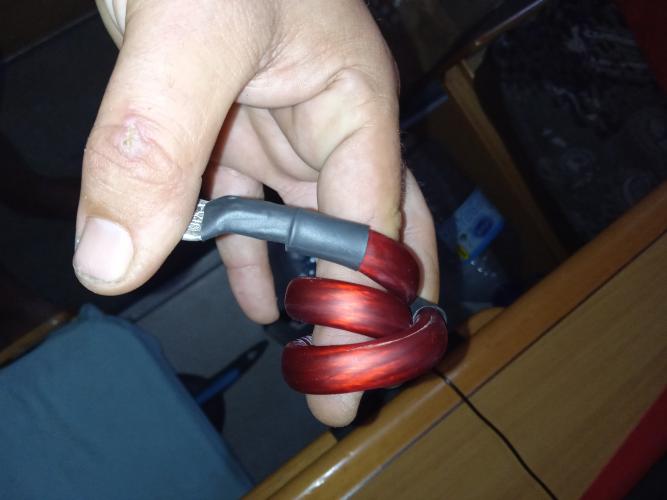

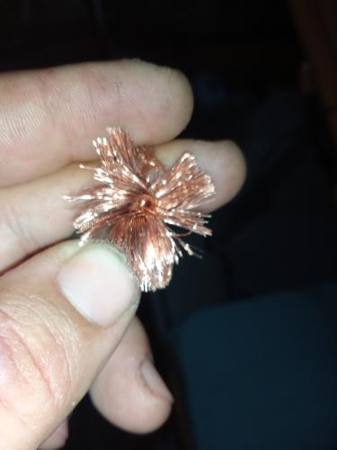

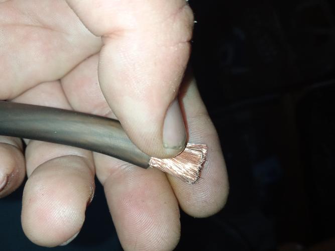

Ciao capisco la tua preoccupazione. Ma ti assicuro che quei cavi non si muovono di 1 micron. La piastrina schiaccia la gomma a tal punto che non c'è alcun movimento e sfregamento con le viti.
Inoltre sono cavi speciali per bassa tensione per impianti audio, hanno un rivestimento gommoso e molto morbido che è difficile tagliare con una lama.
Costano 4 euro al metro per soli 16mmq.
Infatti recupero anche uno stesso colore per positivo e negativo come vedi.laugh
Per uso esclusivamente interno a fili sottilissimi e guaina spessa quasi 2mm.
IMG_20220809_194145_1(1).jpgIMG_20220809_194047_1(1).jpgIMG_20220809_194127_1(1).jpgIMG_20220809_194032(1).jpgIMG_20220808_124413(1).jpg
Comunque mi sono preoccupato subito anche io della cosa ma ho verificato che non c'è pericolo.
E ovviamente c'è un fusibile da 30A a protezione dinquei cavi.
Piuttosto senza viti e piastrine le vibrazioni si che stressano i fili dentro il morsetto a vite del regolatore.
Le piastrine comprimono invece (fortissimo) l.isolamemto contro la plastica, lasciando infili nei morsetti senza stress o tensioni.
