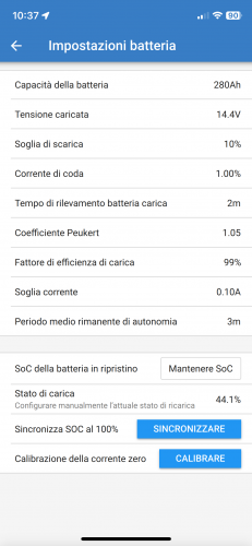

Devi calibrare la Corrente ZERO dello Smart Shunt.
Spegni tutti i dispositivi di carica e di scarica, se hai pannelli solari staccali per il momento. , assicurati, sii certo che non ci sia alcun passaggio di corrente.
L`ideale sarebbe staccare tutto cio che e` collegato al polo positivo della batteria, se si tratta di un solo cavo tanto meglio.
Lascia collegato alla batteria solo il cavetto che alimenta lo Smart Shunt, apri l`App VictronConnect:
vai in: Impostazioni e scegli la prima voce Batteria, all`ultima voce in basso: Calibrazione della corrente zero fai TAP su CALIBRARE.
Una volta fatto questo ricollega tutto, ora lo Smart Shunt rilevera` correttamente le correnti che lo attraversano, sia in entrata che in uscita.
Questi che vedi in foto sono parametri molto efficienti per una batteria al litio, scelti tra tutti quelli che ho potuto testare in un anno di utilizzo del camper h24.
