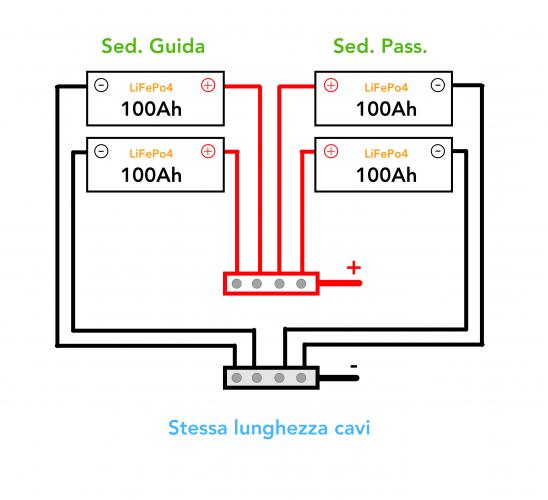

Ciao a tutti, finalmente ho deciso di acquistare tutti i componenti per il passaggio al litio, comprese quattro batterie Power Queen della serie mini.
Tralasciando il resto dell'impianto e la scelta delle batterie che ho fatto per ragioni di spazio, mi vorrei soffermare esclusivamente sul collegamento in parallelo delle stesse.
Normalmente i collegamenti verrebbero fatti collegando i poli più vicini con cavo più corto possibile, per poi andare ai carichi dai poli della batteria più vicina.
Ma leggendo questa linea guida della Victron mi è venuto qualche dubbio sul corretto carico/scarico delle singole batterie:
https://www.victronenergy.com/m...
Ho disegnato questo schema seguendo le loro linee guida, secondo voi a parte il costo dei cavi che metterei da 35mm ci sono criticità particolari? Oppure con il BMS a bordo di ogni batteria questo tipo di collegamento è superfluo?

Non mi sono mai piaciute le batterie senza fusibili di protezione, specialmente tante in parallelo, ma se lo dicono gli ingegneri di Victron sarà sicuro anche senza...

Con correnti basse va bene tutto, se vuoi equilibrare basta che gli spezzoni abbiano tutti la stessa lunghezza, ma se fai un corto è bene che saltino dei fusibili.
35 mmq (moltiplicato 4) sopportano correnti enormi, che vuoi fare?
Io con un filo da 35 mmq (1 solo, non 4) ci metto in moto il camper.

Tu metteresti un fusibile per ogni "ramo" secondo me ne basta uno
Si in effetti sopportano correnti enormi ho un inverter da 1500w con il quale lavoro con workstation e monitor.
Ma al di la di tutto preferisco usare cavi di sezione maggiore, oltre al costo (ma qui stiamo parlando di pochi centimetri) non vedo altri svantaggi.
Ma tu veramente metteresti 4 fusibili? Cmq qui manca il resto dell'impianto.
Ovviamente ci sarà un fusibile dopo questa busbar "intermedia" e uno SmartShunt sul negativo.

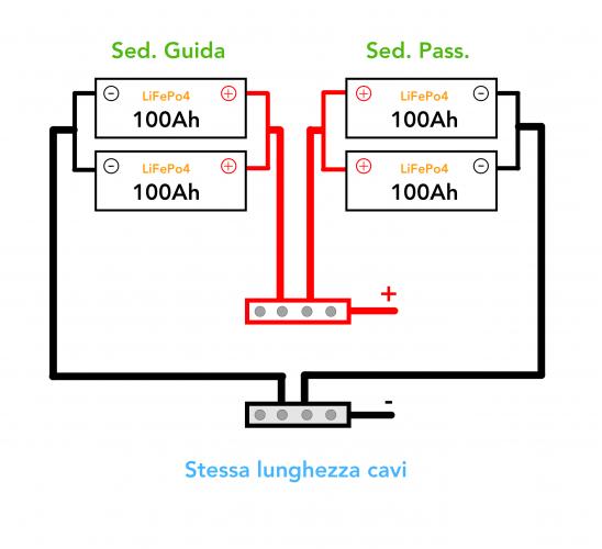

Possibile alternativa per ridurre i cavi, ovviamente tutti gli spezzoni delle stesse lunghezze:

Le linee guida sono per banchi batteria statiche non per un camper.
Nel tuo caso metterei sicuramente un fusibile su ogni polo positivo. Poi i cavi li metti come vuoi.

Già giustamente suggerito un fusibile ad ogni polo positivo delle batterie, i cavi potranno essere uguali ma solo fino ai busbar, voglio dire, 4 positivi a d un busbar e 4 negativi ad un'altro busbar ma, se per i negativi un punto fermo a telaio potrebbe essere vicinissimo alle batterie, lo stesso non potrà essere per i positivi poiché i vari caricatori saranno comunque ad una distanza maggiore, non credo che riuscirai a mettere tutto sotto i sedili.
