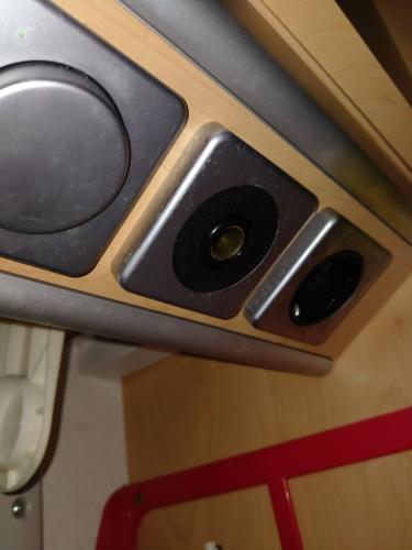

Buongiorno, qualcuno sa dirmi di cosa si Tratta? GrazieIMG20231217082123.jpg

Se ti riferisci al buco, dovrebbe essere una presa a 12V.
Per utilizzarla devi procurarti una spina 12V tipo accendisigari per auto tipo questa:
https://amzn.eu/d/buagTQ4

La foto dovrebbe essere più chiara, comunque a me sembra che siano: un'interruttore,una presa tv,e una presa 230v

il primo è chiaramente un interrutore la seconda è una presa forse antenna tv la terza ,se si ha una foto frontale si puo rispondere meglio

Interruttore,  presa antenna  TV, presa 230.

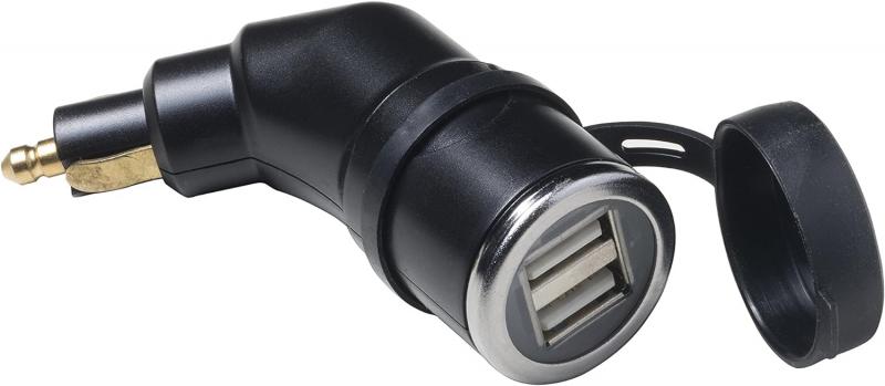

E una presa Din 12, a 12V serve uno spinotto come questo

Credo che Szopen abbia dato la risposta piu plausibile: una presa din 12.Non so perche ci siano queste prese, ma mi procurerò degli adattatori o le sosstituirò con delle prese USB.
il camper è un burstner del 2002. scusate se non ho messo foto migliori e se non ho risposto, ma mentre realizzavo il post da smartphone di punto in bianco non riesco più ad  inserire nulla, dandomi errore e, di fatto non potendo piu usare il forum dal tel.

Le prese Din sono concepite per assicurare in sicurezza i 12V con 16A, che non sono pochi.
Quelle tipo "accendisigari" di solito non superano i 10A, magari anche meno, e sono meno sicure.
Le prese USB sono normalmente da 5V e 2 o 3 A massimo.
Esistono in commercio per pochi € degli adattatori per trasformare una Din in presa "accendisigari" o anche in presa USB.
