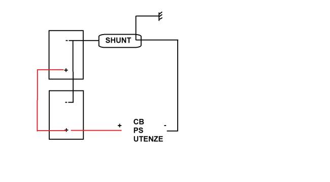

Scusa hai 1 o 2 batterie servizi?
Ne ho due, intendevo mettere anche il meno della seconda batteria dopo lo Shunt, sbaglio?

Ne ho due, intendevo mettere anche il meno della seconda batteria dopo lo Shunt, sbaglio? Se dovessi vivere un''altra vita farei gli stessi errori, solamente piú in fretta
SBAGLI ...

Ma allora 'nulla deve stare............'
Peró pensandoci é vero quella puó essere vista come una sola batteria....
Quindi?

Ma allora 'nulla deve stare............' Peró pensandoci é vero quella puó essere vista come una sola batteria.... Quindi? Se dovessi vivere un''altra vita farei gli stessi errori, solamente piú in fretta
Esatto.....
Diciamo che "nulla deve stare" è corretto con 1 batteria ...
Marco sta invecchiando ....smiley
2 Batterie in parallelo vanno viste come 1 sola per cui "VAAAAAAAA BENE"
